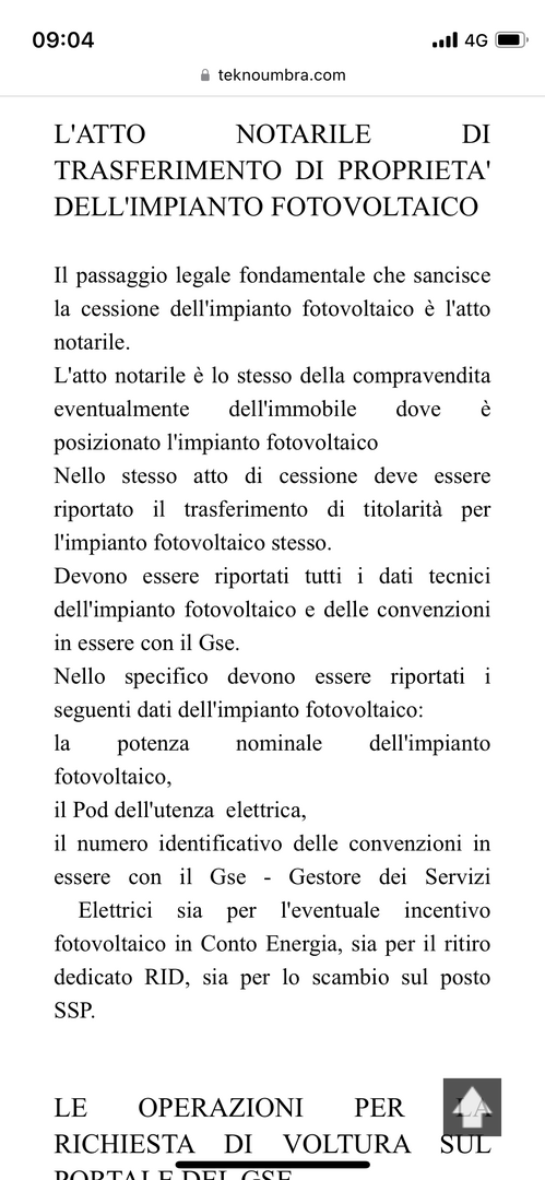

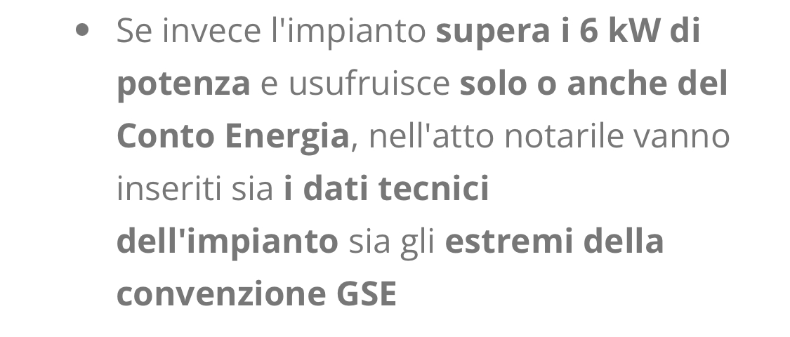

schisanoa
E mi sa che ti conviene rivedere le tue verità granitiche e porti qualche domanda ogni tanto, giusto per instillare il dubbio. Perché diverse fonti ne parlano, quindi qualche casistica relativa gioco forza suppongo proprio esista.

Slartibartfast
Credo che se l’impianto fotovoltaico, per le sue caratteristiche, rientra nei casi in cui sia obbligatorio l’accatastamento, e quindi sia stato accatastato, allora vada inserito a rogito.
se è accatastato direi che sia obbligatorio, nel mio caso non è accatastato. Un notaio mi ha risposto dicendo che lui di solito cita l'impianto perchè sennò poi il gestore non fa la voltura... :rabbia:

schisanoa
Se superiore a non so quanti kW serve che sia nominato in atto per la voltura, in ogni caso, indipendentemente dai kW la procedura per la voltura richiede più documentazione integrativa a discrezione del gestore (e secondo me dell'addetto che segue materialmente la pratica).
Alla fine cosa costa nominarlo in atto, se l'acquirente lo richiede?
