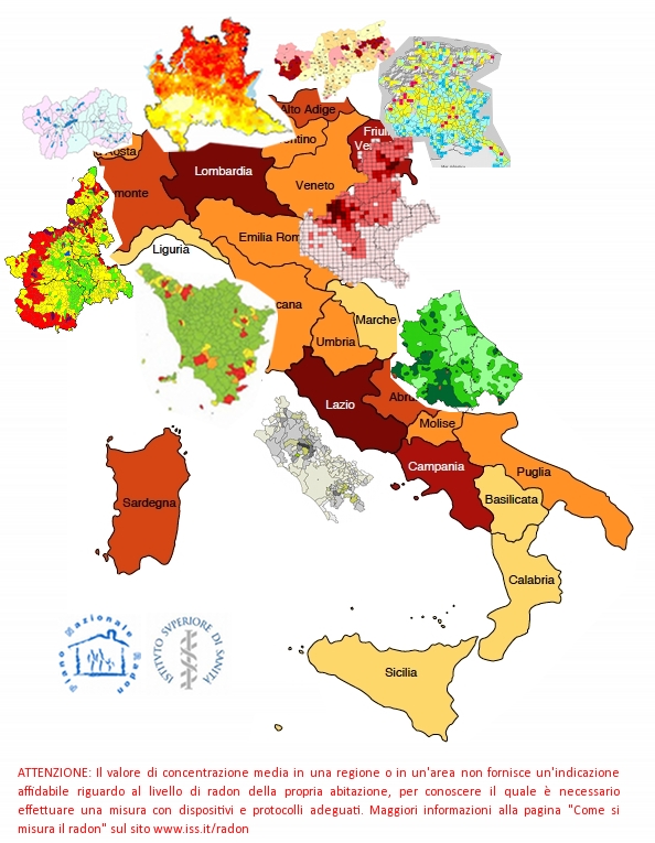

Intanto ho sempre sentito dire che il radon è il fenomeno più diffuso nel Nord Italia.
Guarda qui e controlla la sua zona. Le controlli sono necessarie, anche se la presenza di radon è improbabile, perché può impazzire fino a ottobre.
Si ma, come chiaramente indicato dal' ISS le tabelle sono valide solo a fini statistici
Le misurazioni consultabili sono state fatte comune per comune ma in pochissimi punti:
In un paese in cui sto operando sono state misurate 10 case, su 4500 abitanti.
La casa dove riporta il valore più alto ha 20 volte la concentrazione di quella che ne ha meno...
è una tabella che ci da poco conforto, no?
che poi non è solo una questione geografica/geologica, può cambiare dalla tecnologia di costruzione, dalla presenza di bocchette d'aerazione, se ci sono finestre, se c'è una falda superficiale o meno...
