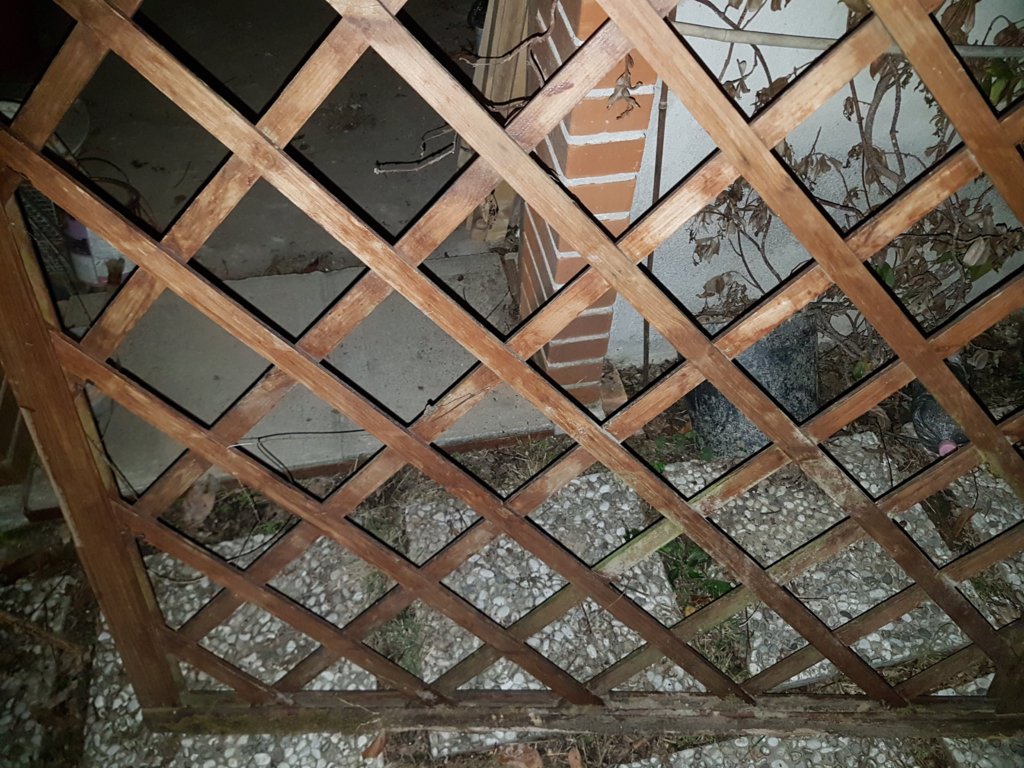

Ho una serie di grillage in legno da verniciare. Essi si presentano come in foto. Secondo voi come potrei fare per rimetterli a nuovo?
Grazie,
Carlo

usa l'olio per mobili in legno da giadino RE OIL è un ottimo prodotto,
qui lo puoi acquistare online:
RE OIL NATURALE olio per keruing per la pulizia e mantenimento dei mobili in legno per giardini e terrazzi - Livitalia Design
attenzione esiste in due versioni: NATURALE oppure COLORATO (bruno scuro),
io consiglierei quello "naturale" perchè lascia il colore naturale del legno facendolo rivivere come nuovo.
Si trova anche nei Garden Center.
....puoi usarlo con un pennello e ha un odore gradevole....

Prima di trattare il grigliato cartalo con carta vetrata a grana media, soffermandoti maggiormente sulle parti rovinale, nella foto in basso, poi vernicia il tutto.
Di prodotti per proteggere il legno ve ne sono tanti, io uso degli impregnanti sia incolore che colorati, se usi quelli colorati il legno si scurisce ulteriormente.
vanno bene, se li hai già comprati, anche i prodotti che ti hanno consigliato per trattare il soffitto in legno quesito che avevi postato tempo fà:ok:.
Albano50
@brigantino.alato La foto postata mostra la parte sotto ammalorata con presenza di muffe io carterei almeno quella parte. La cartatura anche se leggera permette ai prodotti di "entrare" meglio (passami il termine:innocente:)

La carteggiatura può anche essere fatta con una macchinetta in modo da velocizzzare il tutto? Si adatterebbe ad una struttura a legni intrecciati come quella che sto facendo?
Albano50
La pazienza che avevo consigliato stà proprio nella carteggiatura....;) perchè su un grigliato le "macchinette" lavorano non troppo bene.
Fai con cura le parti rovinate, quella in basso, le altre puoi "tirare via"....

Per il grillage invece, 240 come grana per la carta smeriglio andrebbe bene?

Nò la grana 240 è troppo fine, la usano i carrozzai a bagno d'acqua, io uso la grana 80 per lavori "fini" e la 40 - 50 per lavori dove devo aggredire maggiormente il supporto.
