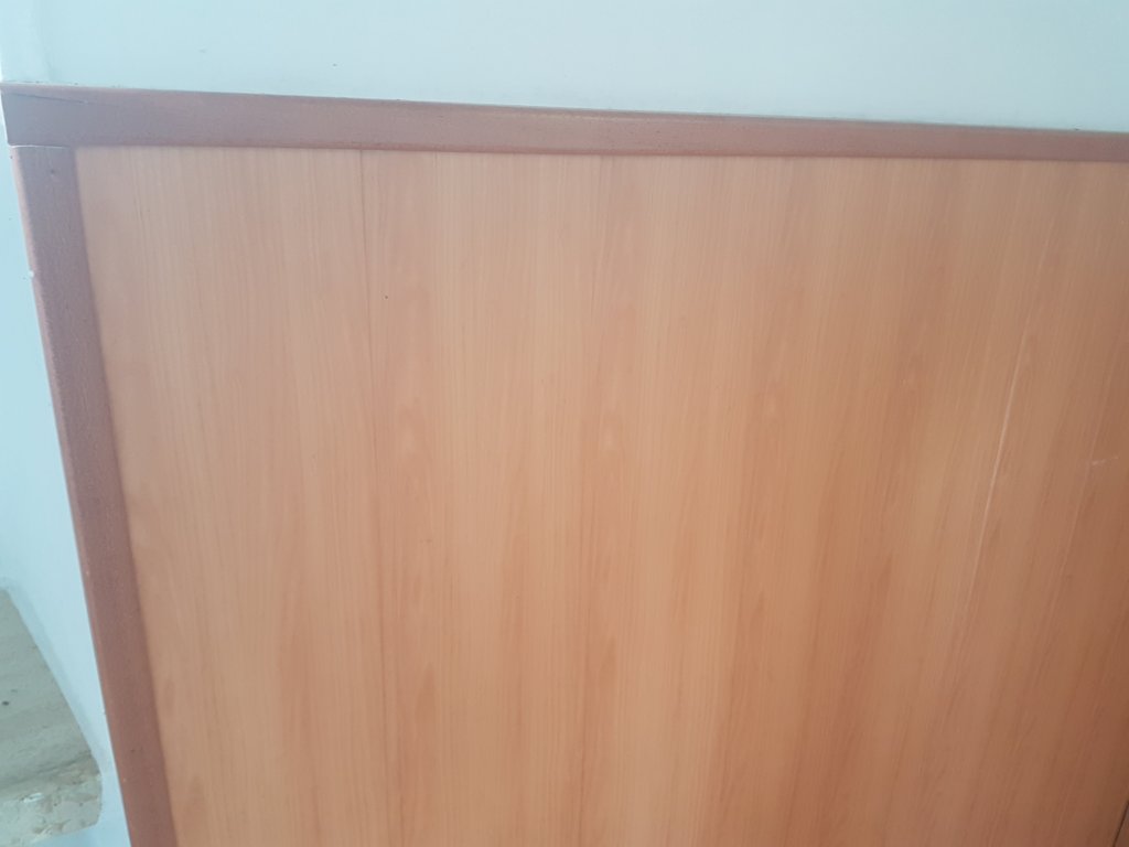

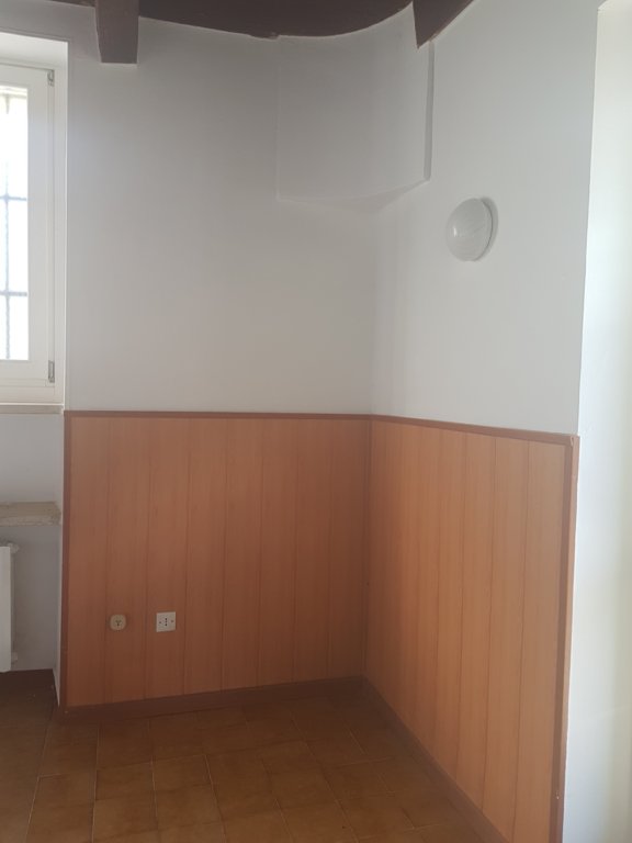

Ciao a tutti,
dovrei riverniciare delle perline perché di un colore che a mio avviso non si adatt particolarmente bene con il resto. In tutta la casa non c'è nient'altro di questo colore. Pensavo di farle più scure, come il soffitto di legno per esempio . A dire il vero toccandole e guardandole da vicino mi sembrano di plastica :/ . C'è un modo di scurirle tenendo le venature in legno?
Grazie,
Carlo

Mi sembrano di plastica con la cornice in legno, sconsiglio la verniciatura ne peggioreresti l'aspetto.
Un tempo era la soluzione più economica per non far vedere l'umidità del muro...

Ok grazie. E se le verniciassi di bianco come farei con un muro? Vale lo stesso discorso?

Ok. Altrimenti potrei optare allora per la loro sostituzione vere o in plastica se hanno un effetto credibile. Dovrebbero possibilmente avere lo stesso spessore, in modo da usare la stessa cornice di legno...
Albano50
Io le avevo, in legno, in una casetta in montagna, l'effetto era gradevole ma dietro si annidava di tutto... ed ho ripristinato il muro
io prima di tutto le rimuoverei per vedere cosa c'è dietro. il rischio che siano state messe li per nascondere magagne, come ti suggeriva @marchesini, è reale.
una volta che le hai rimosse puoi sempre fare delle prove di verniciatura sul retro.

Alla luce di quanto detto da marchesini pensavo anche di mettere una pellicola adesiva raffigurante ad esempio dei mattoni a vista . Che dite, rimarrà incollata a tale superficie di plastica?
