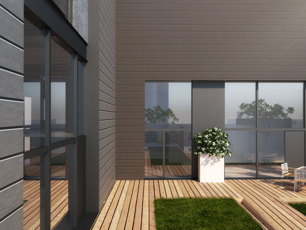

Noi abbiamo appena finito un progetto di due villette a Milano, zona climatica più o meno analoga. La classe di efficienza attesa è la massima. Il sistema di riscaldamento è a pannelli, raffrescamento con condizionatori, in più vi è una VMC con recuperatore di calore. Pannelli fotovoltaici come da normativa. Il pacchetto murario è di complessivi 52 cm con, a partire dall'interno:
- intonaco
-mattone forato
-isolamento acustico
-Laterizio semipieno isolato (Normablock)
-strato di intonaco interno
- facciata microventilata con isolamento termico in lana di roccia e rivestimento esterno in grès.
Personalmente avrei preferito una struttura a secco ma il cliente ha preferito un "solido" e tradizionale muro all'interno.
In ogni caso il consiglio è sempre quello di farti consigliare dai tuoi professionisti di fiducia per ottenere il risultato migliore a seconda delle tue esigenze. Non è detto che una soluzione ottima nel mio caso vada bene anche lì.
