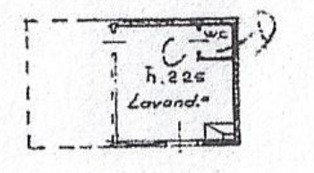

Vi allego un pezzetto di planimetria catastale che rappresenta l'immobile accessorio di una villetta a cui sono interessata.
La parte tratteggiata a sinistra cosa dovrebbe indicare?
Nella realtà si tratta di un "casotto" unico, con due porte di accesso e una finestrina.
Non ho a disposizione la planimetria comunale però vi chiedo: nel caso corrispondesse a quella catastale, siamo in presenza di un abuso? Sarebbe sanabile?

Se quel disegno è estratto da una planimetria catastale, potrebbe stare a significare che l’intero immobile stava cavallo di due particelle con distinti titolari: la parte tratteggiata apparterrebbe ad un altro.
Dalle planimetrie catastali non si evince se il fabbricato presenti o sia abusivo
Vedi l'allegato 17985
Vedi l'allegato 17986
Forse, ma davvero forse, sono in realtà due subalterni, quindi la parte tratteggiata è il confine del sub accanto, anche se fisicamente è inglobato (la porta interna che si vede esiste?), se così fosse dovrebbe esistere un sub che abbia come planimetria la parte che qui vedi tratteggiata, seconda ipotesi quello tratteggiato è una porzione di cortile e il pezzo con il passo carraio è abusivo, ma mi convince più la prima. Ripeto ipotesi buttate li non vedendo altri documenti.
