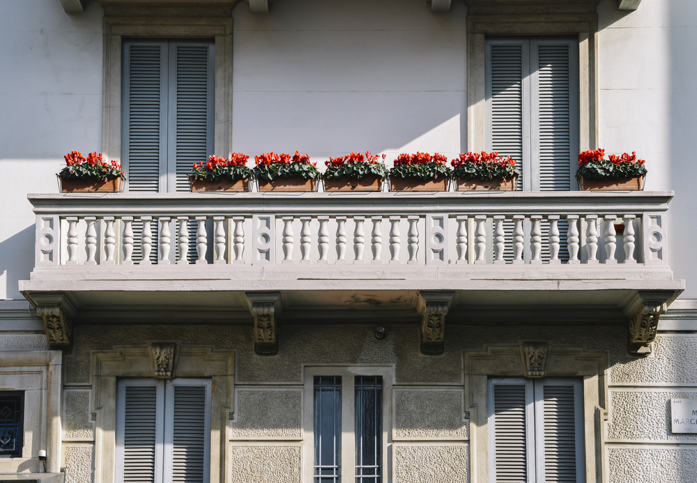

Condominio di n. 8 unita abitative con 16 balconi gettanti tutti della stessa metratura. Bobbiamo procedere alla manutenzione dei frontalini di tutti i 16 balconi, inoltre ci sono alcune ringhiere in ferro che necessitano di riparazione, pezzi da sostituire perchè corrosi dalla ruggine. Dato che i balconi gettanti sono tutti uguali la spesa va suddivisa per 8 oppure in base ai millesimi? Dato che gli interventi sulle ringhiere interessano solo 5 delle 16 esistenti il costo della riparazione sarà supportato interamente dal singolo condomino dato che ne è il proprietario. E' corretta questa mia esposizione.

Una bellissima domanda.... dal 1980, 8 unità abitative, dovrebbe essere una famiglia, ma... non è cosi, bisogna solo ringraziare l'amministratore. Se ho posto il quesito qui è appunto il fatto che amministratore dice tutto e il contrario di tutto, cosi nella diversa veduta dei condomini genera più confusione per un solo scopo finale, non far capire nulla e "squazzare" a proprio uso e consumo. Io so (forse mi sto sbagliando) che il calpestio ed il sotto di un balcone gettante appartiene alla proprietà cosi come pure la ringhiera del balcone, mentre il frontalino è condominiale. Dato che i balconi sono tutti uguali di grandezza e tutti i balconi sono interessati in identico modo da manutenzione straordinaria (sottofondo, guaina e sostituzione mattonelle) le spese vanno diviso per 8, la spesa per i frontalini che sono condominiali deve essere divisa per millesimi, mentre intervento sulle ringhiere è a totale carico della proprietà anche perchè sono solo 5 su 16 interessate alla lavorazione. Le unita abitative sono praticamente uguali con una leggera diversità per le quote millesimali quindi solo la spesa riguardo i frontalini andrebbe diviso per millesimi. Poiche alla fine i lavori interessano l'intera struttura di tutti i balconi credo che dividere per 8 l'intera spesa sia la cosa migliore, mentre la spesa delle ringhiere, solo 5 su 16 interessano di manutenzione, resta solo a carico della proprietà. Solo 3 anni fà sono entrato in questo condominio e da 3 anni che sto portando alla luce tutti gli "errori" fatti dall'amministratore ed anche se cè la maggioranza (5 su 8) per il cambio dell'amministratore visto che, come dicevo all'inizio 8 condomini dovrebbe essere una famiglia, mi sono preso la "briga" di rivedere gli "errori" che ha commesso amministratore negli anni precedenti, (quando non facevo parte del condominio) in modo che i 3 condomini incerti.....titubanti.....rivedono la loro convinzione e si uniscono ai 5.

poi occorrerà scomporre i singoli elementi del balcone ,sia pure visti nel contesto della facciata condominiale ed in relazione alla proprietà esclusiva di ogni singolo appartamento
per i frontalini, mi pare che non sussistano dubbi sulla loro funzione decorativo -ornamentale della facciata comune: quindi, le spese di manutenzione dovrebbero essere a carico di tutti i condomini
per le ringhiere....vedi questo articoletto (se non l'avessi già letto)
anche in dottrina si discute circa le ringhiere:
per Salis, la verniciatura della ringhiera che recinge il balcone farebbe carico al condomino proprietario del balcone (e non al condominio),
mentre per G. Terzago (Il condominio, Trattato teorico-pratico, Giuffrè, 2006, pag.71), se la ringhiera dovesse rientrare tra le cd. opere ornamentali poste sul o nel balcone (perchè richiamata da altre poste in altre parti,in modo da costituire un motivo di decorazione della facciata), il suo rifacimento sarebbe a carico della collettività
insomma, ogni caso va esaminato nel concreto
immagino che saranno da conteggiare anche le spese per l'uso dei ponteggi (noleggio, montaggio e smontaggio) ed a chi dovranno far carico, dove uno dei possibili criteri potrebbe essere quello di non separare questo costo da quello delle opere che lo hanno reso necessario
poi, a seconda della natura di proprietà "comune" oppure di proprietà "privata" che si sarà individuata o stabilita circa le ringhiere, sarebbe da verificare se il ponteggio si renderà necessario solo per la manutenzione dei frontalini od anche per quella delle ringhiere, scindendo od aggiungendo i relativi costi (delle ringhiere) alle spese comuni ripartite per millesimi dei frontalini
