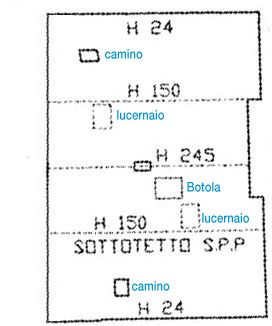

Mia sorella ha visionato un appartamento cat A/3 (costruzione finita nel 2011) composto al 4 piano da un normale appartamento abitabile e al 5 "con annessi pertinenzali vano sottotetto (senza permanenza di persone) posto al quinto piano". Al sottotetto ora si accede tramite una botola posta nel corridorio.
Il venditore gli ha riferito che il sottetto può essere facilmente trasformato in camera e bagno per i ragazzi (ora è grezzo). Sulla piantina catastale le misure del sottotetto sono altezza punto massimo 2,45 metri e minimo 1,50.
Mi sono informata, anche su questo sito, e ho notato che vi sono molti vincoli e il "facilmente" non è così immediato.
lo so che dovremmo chiedere a un professionista (nel caso volesse acquistare l'abitazione) ma, solo per fornire un quadro completo della situazione e sapere a cosa si va incontro (oltre alle normali spese di acquisto immobile), manca una scala per accedere, manca la luce, il riscaldamento, tutto l 'impianto idrico per il bagno, quali passi bisogna compiere per poter rendere il sottotetto abitabile? Tempi e costi all'incirca?

La prima domanda da fare non è “come fare, quanto costa e quanto tempo ci vuole”, ma “ è possibile farlo “?
Ci sono forse le altezze, ma non mi pare ci siano i corretti rapporti areoilluminanti, oltre a non essere automatico che ci sia possibilità di cubatura abitabile residua.
Tendo a credere che non si possa, altrimenti lo avrebbero già fatto, per vendere a una cifra decisamente superiore.
Solo dopo soprallogo con un professionista potrai saperne di più
