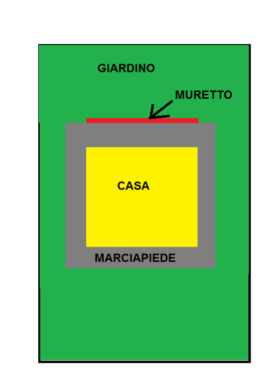

Buongiorno, sul retro della casa (indipendente) è presente un muretto alto circa 50 cm, posto tra il marciapiede ed il giardino di proprietà.
Sulla planimetria dovrebbe essere indicato questo muretto?
Grazie
    20,8 KB · Visite: 43

considerato, e presumo, che si tratti di un tutt'uno di una proprietà esclusiva, anche qualora non fosse indicato in planimetria non produce nessun effetto.

Sulla planimetria della sistemazione dell'area esterna se presente in comune andrebbe rappresentata tutta l'area di pertinenza comprese alberature ed eventuali servitù dei servizi. Un realtà è solo nell'ultimo decennio che si è arrivati a tali rappresentazioni.
Suppongo ti riferisca invece al quadro dimostrativo presente in catasto: qui di norma si rappresentano solo i confini dei subalterni omettendo tutto il resto, quindi è normale che non ci sia ne muretto ne marciapiede.
