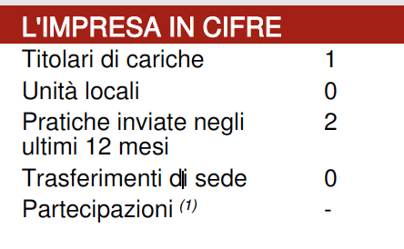

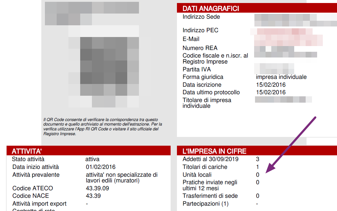

Non mi sembra ci siano indicati dipendenti. C'è una voce specifica da verificare?
prima pagina della visura
e poi al punto 4, pagina 4 c'è tutto lo schema dei dipendenti o dei soci

cafelab
Non c'è la sezione Attività albi ruolie licenze?
con lo schema dei lavoratori divisi a per trimestre?
evidentemente non ha dipendenti
