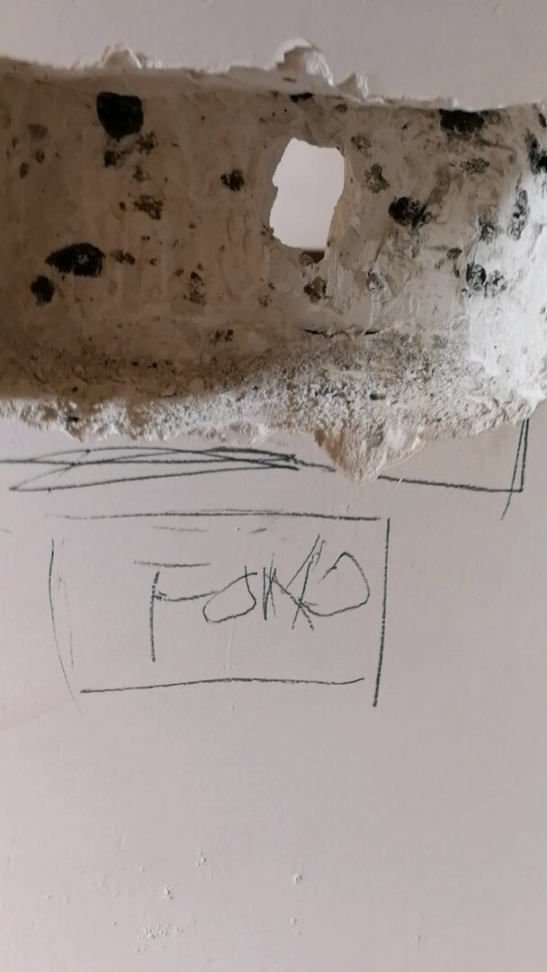

durante i lavori di una nuova casa ho notato che una delle pareti non è il classico muro di foratini ma un materiale che non conosco. Sembra assolutamente resistente (è stato installato uno split di un condizionatore con gli stop da 6 e regge perfettamente).
Volevo però chiedere a chi ha esperienza, che materiale è? che proprietà ha? quanto può reggere e quali stop utilizzare?
Ho fatto la seguente foto prima che fosse fatta la traccia e chiusa la scatola.

La foto non è che aiuta molto.
Il materiale bianco potrebbe essere gesso, quindi blocchi di gesso. Ma poi si scorgono dei lapilli che hanno origine vulcanica.....e sempre fatte le premesse della foto.
Potrebbe essere un miscuglio di calce, gesso e lapilli.
Ma quel materiale marroncino, nel rettangolo, (con le chiazze a pua') sarebbe l'intonaco del lato opposto ?

Prima di tutto grazie per la risposta.
In fondo si vede il buco della stanza oltre la parete.
Quello che mi "preoccupa" é capire la resistenza per attaccare mobili, mensole, etc.
Per ora sono stati installati split del condizionatore con stop da 6.

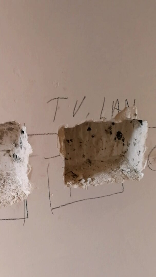

Provo ad aggiungere altre foto.

marcanto
Ma no, non è cartongesso
Molto presumibilmente è come già indicavo, sono blocchi costituiti con una sorta di conglomerato di calce, gesso e lapilli vulcanici, questi ultimi sono quella sorta si sassi scuri.
Se fosse così, grande resistenza non hanno è potrebbe essere stato verificato con la facilità (di contro la difficoltà) con cui si sono creati gli incavi in foto.
A questo si somma che i perni/viti, di fissaggi, anche se di tipo fiscer finirebbero con il non essere solidali con il materiale a causa delle soli lievi vibrazioni del condizionatore....almeno il componente esterno dello stesso.
