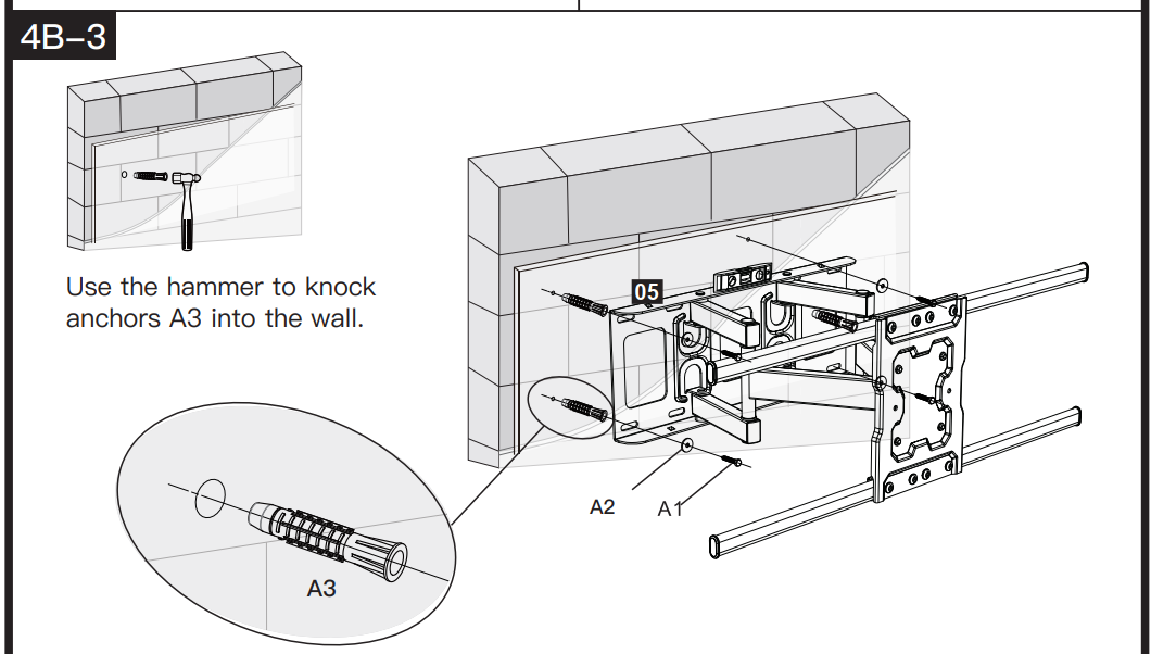

Per farvi capire meglio, vi riporto le istruzioni d'installazione.
Bisogna quindi considerare quella parete mostrata all'inizio del thread. Il peso della tv pari a 19kg ed infine che il tassello (A3) deve essere un 10x80 mentre ovviamente la vite (A1) è 8x65.
Secondo voi, lato "fattibilità tecnica" si può fare? :)

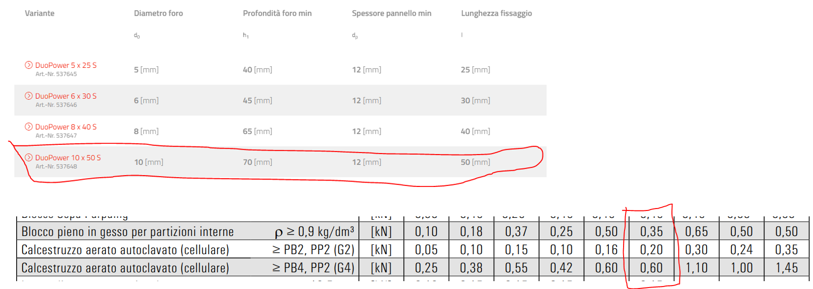

Aggiungo che quello che invece utilizzerei, considerando lo spesso del muro di circa 10cm, sarebbe il seguente che dovrebbe affire un carico di trazione misto taglio di 30kg.

Proviamo a fare qualche calcolo, come dire, "ingegneristico" considerando i carichi accettati dai tasselli e le forze in gioco.
Carichi tasselli 10mm (diametro foro) x 50 (lunghezza fissaggio) [DuoPower 10x50]:
materialeKNkg
gesso0,3535
calcestruzzo cellulare leggero0,220
calcestruzzo cellulare classico0,660
Assumiamo che sia gesso non "vergine" e quindi poniamoci in un caso pessimistico con una resistenza di carico pari 25kg per Tassello (assunzione che include anche eventuali altri materiali).
Ora calcoliamo le forze in gioco.
Trazione = carico * distanza carico - parete / distanza tasselli verticali / # di tasselli
Taglio = carico / #tasselli
Tipo di forzacaricodistanza carico - parete (max)distanza tasselli (sup-inf)# tasselliforza totale eseguita (kg)
trazione (orizzontale)19kg20 cm20 cm2 (superiori)9,5 kg
taglio (verticale)19kg--44,8 kg
Con questa logica la sommatoria del carico per singolo tassello è pari a 14,3kg pari alla combinazione di trazione e taglio per tassello.
14,3kg < 25kg
Quindi, teoricamente, sono al sicuro con un buon margine di errore.
