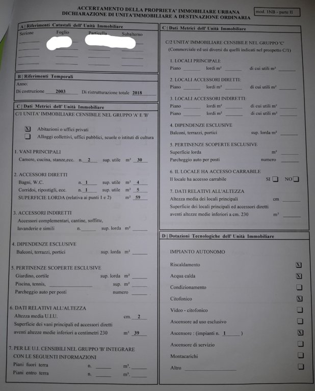

sul modulo di accatastamento ha messo che l'edifico ha l'ascensore cosa che non ha..

Ciao, ecco il modulo..
E' il classico modulo DOCFA.... chiaramente è da presentare una rettifica! E a questo punto mi chiedo, il tecnico è mai venuto a visionare l'immobile?

per l'ascensore
è indubbiamente un errore che tra l'altro ha fatto si che la rendita sia più elevata del dovuto.
quindi un errore, diciamo, di incremento a tuo danno .....in termini fiscali / rendita catastale
