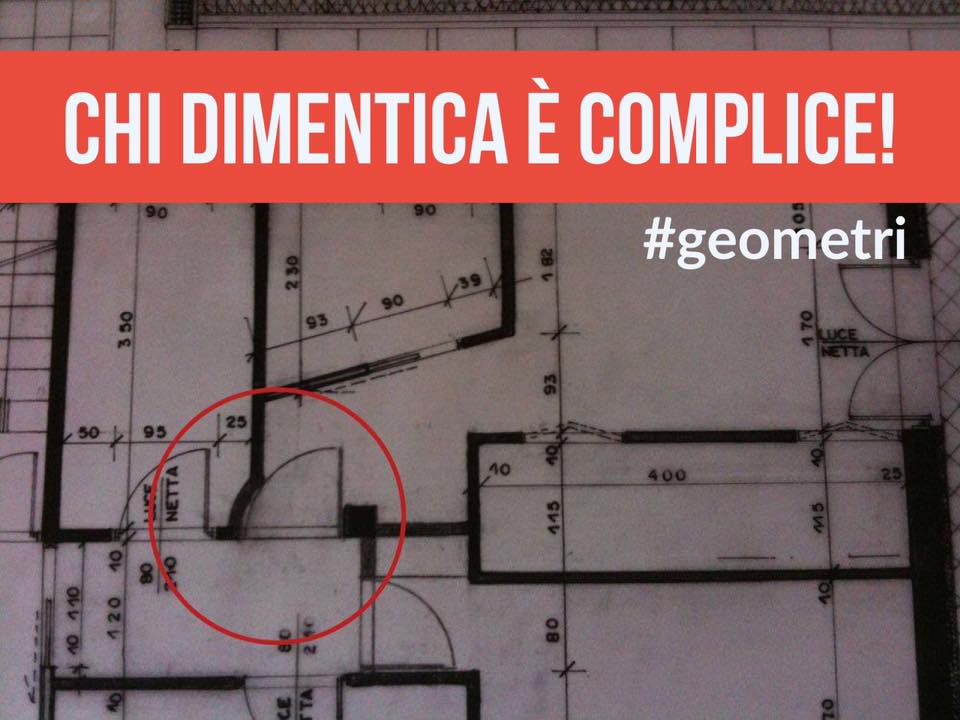

Un'alta problema che spesso non si evidenzia e' l'ingombro di apertura delle porte a battente....spesso si indica la presenza della porta ma non il suo ingombro di apertura quindi poi magari metti un letto o armadio e ti accorgi che la porta ci sbattere sopra.....sono altri errori voluti o inconsapevoli che vanno risolti sempre a monte.
@marcanto a tal proposito mi pregio di ripresentare, inossidabile, la perla prodotta dal tecnico di un cliente conosciuto qui su immobilio a cui abbiamo terminato casa
