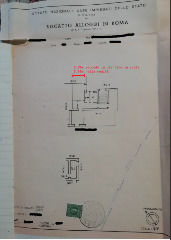

Buongiorno a tutti. sto per comprare casa di mia nonna deceduta da poco (i propietari sono attualmente mia madre e due zii). Frugando nei vari documenti abbiamo trovato una planimetria allegata all'ultimo atto di vendita (risalente al '77) che però risulta avere dimensioni perimetrali errate. Trattandosi di un appartamento molto vecchio (anni '50) dubito ci possano essere abusi edilizi anche perché lavori interni non sono mai stati fatti e la configurazione dei tramezzi corrisponde.
allego la piantina con un esempio di misura sbagliata. Non credo nemmeno sia un problema di scala in quanto le pareti sono sbagliate tutte diversamente e non di un fattore costante. la visura catastale non riporta la metratura quindi non posso al momento fare un confronto nemmeno per saperese la rendita è corretta.
ora le mie domande sono:
-posso considerare questo documento come affidabile o è meglio richiederlo "nuovo" al catasto?
-in caso venissero confermate le misure errate cosa comporta? come comportarsi per correggerle?
-in caso non debbano essere corrette, un'eventuale cila dovrebbe continuare ad usare le misure errate?
grazie

Devi comprare con mutuo, o paghi cash ?
Nella prima ipotesi, devi avere tutti i documenti in ordine, quindi dovreste incaricare un tecnico perché verifichi la corrispondenza tra permesso in Comune e stato di fatto, e poi presenti una nuova planimetria conforme alla realtà.
Il fatto che non siano stati fatti lavori non esclude che ci siano discrepanze.
Se compri cash la situazione è più "comoda", ma un controllo sarebbe saggio farlo ugualmente, perché ti troveresti il problema quando dovrai rivendere.
E probabilmente sarebbe il notaio stesso a chiedere comunque una planimetria catastale nuova, per fare il rogito.
Naturalmente, le spese per il tecnico e per mettere a posto la planimetria spettano a chi vende, salvo accordi diversi.

mutuo. quindi in ogni caso mi consiglieresti di richiedere la planimetria al catasto nel frattempo?
Si: come detto l’ideale sarebbe incaricare un tecnico che valuti la situazione, sia catastale che urbanistica.
Se non è tutto in regola, vanno fatte le pratiche necessarie per rendere tutto conforme.
Puoi cominciare a chiedere in Catasto la planimetria, con delega di uno dei comproprietari, e poi approfondire.
Ma direi che un tecnico ti serve, altrimenti il mutuo rischia di non passare.

la configurazione che indichi con cosa dovrebbe corrispondere, con la planimetria catastale del 77 in tuo possesso ?
Fatto salve queste considerazioni, stai rilevando un immobile di tua madre e tuoi zii, appartenente alla tua famiglia, senti un tecnico e vedi come meglio uscirne
intendevo che la configurazione fisica attuale (in termini di tramezzi e destinazione delle stanze, ma non di misure) corrisponde alla piantina del 77 che abbiamo e sappiamo che non sono mai stati fatti lavori interni (ci hanno abitato sempre mio nonno e mia nonna), quindi la piantina in oggetto dovrebbe essere "originale". credo fornita dal costruttore, ma sto speculando
rimarcando la mia ignoranza, che figure dovrei sentire per problemi di questo tipo?
