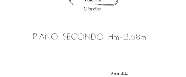

nella planimetria di un appartamento mansardato è riportato hm=2.68 cm (credo sia la media)
Cosa significa? È sotto i 2.70 quindi non abitabile?

Cosa intendi per destinazione d'uso? Ogni camera ha indicata la sua (un S, un K, due C, due B e un RIP, essendo un trilocale) con le varie differenze di altezza segnate ai bordi dei muri.
L'indicazione hm=2.68 cm è indicata sotto la planimetria dell'appartamento, dove è indicatato PIANO SECONDO

Nella piantina trovo solo questo (estratto)
