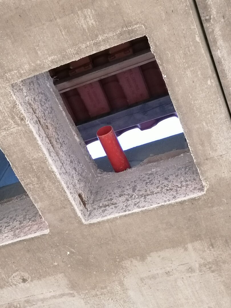

Infatti la copertura sopra secondo me è un vantaggio, così non piove sotto. Però se fosse un piano unico in PVC o cemento con un'inclinazione minima per scolare l'acqua almeno potremmo sfruttare quello spazio (fiori, cuscini per sedersi) e non rischieremmo la caduta di tegole sulla testa.
Dalle foto il lucernario sembra abbia un'estensione molto più grande, e non credo l'abbiano sovradimensionato. Però é un parere riferito ad una fotografia e senza avere i progetti.
Sotto è così, una serie di buchi quadrati
Magari fosse provvisorio
1/30 della superficie comprese le aperture laterali, magari ci rientrano uguale...
certo è difficile che i i moraletti di legno siano REI30
Ma non è che è soltanto una soluzione temporanea mentre finiscono il lavoro e vi state rompendo la testa per nulla?
In questa foto chehai messo si vedono i buchi aperti dei forati, non si direbbe un lavoro concluso
Visualizza allegato 19657
Magari fosse provvisorio...lo credevamo tutti...ma dice che è definitivo...e che le travi sono garantite 50 anni...sono depressissima
