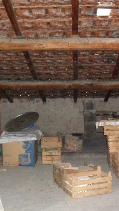

Salve, ho una casa monofamiliare. La copertura è in tegole marsigliesi e la struttura portante in legno che è ormai fatiscente (foto 1)
Vorrei rifare il tetto utilizzando gli stessi materiali, con struttura portante sempre in legno e sostituire le tegole marsigliesi con quelle portoghesi.

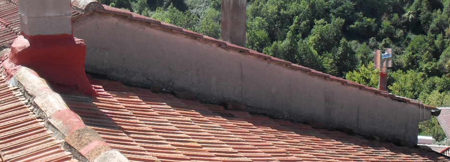

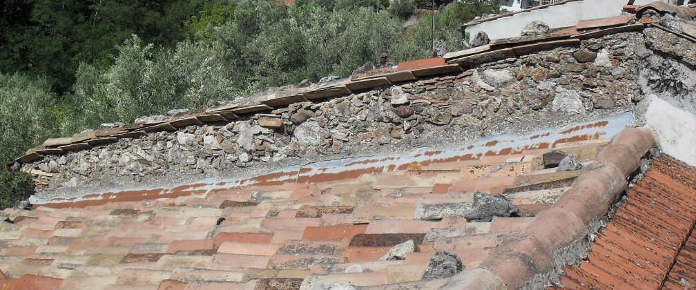

Per quel che ho letto e parlando con un amico che lavora per una impresa edile questo tipo di intervento dovrebbe rientrare nella manutenzione ordinaria per cui per effettuare i lavori non occorre chiedere permessi al comune. (E’ vero?) C’è però un problema, le abitazioni confinanti con casa mia su entrambi i lati hanno delle falde più elevate rispetto a quelle di casa mia (come si vede dalle foto 2 e 3). Ho letto che è possibile (senza entrare nel caso di sopraelevazione) realizzare dei cordoli sommitali sulle mura perimetrali in modo tale da poter alzare le falde purché tali cordoli sia di h≤30cm e che la pendenza delle falde rimanga invariata e il colmo non superi l’altezza delle abitazioni vicine. In questo caso che tipo di pratiche dovrei fare?

Circa le soluzioni per la coibentazione, direi che dipende da come intendi utilizzare il sottotetto: se questo non è o non diventerà agibile, ti consiglierei di coibentare il solaio, per un migliore effetto sul fabbisogno del piano abitato sottostante. Se invece intendi recuperare il sottotetto a fini abitativi, (sempre che rientri nelle opere concesse a livello regionale, ) allora ha senso isolare il manto di copertura.

rifare il manto di copertura di un tetto è edilizia libera, sostituire travi e travetti, gettare cordoli ecc invece va a incidere sulla struttura portante dell'edificio e quindi è un intervento che va autorizzato dal comune con tutte le procedure burocratiche del caso.
Inserendo una coibentazione ti puoi sollevare quel tanto necessario per alloggiare il pacchetto isolante, quindi, si, potresti alzarti al livello dei vicini.
