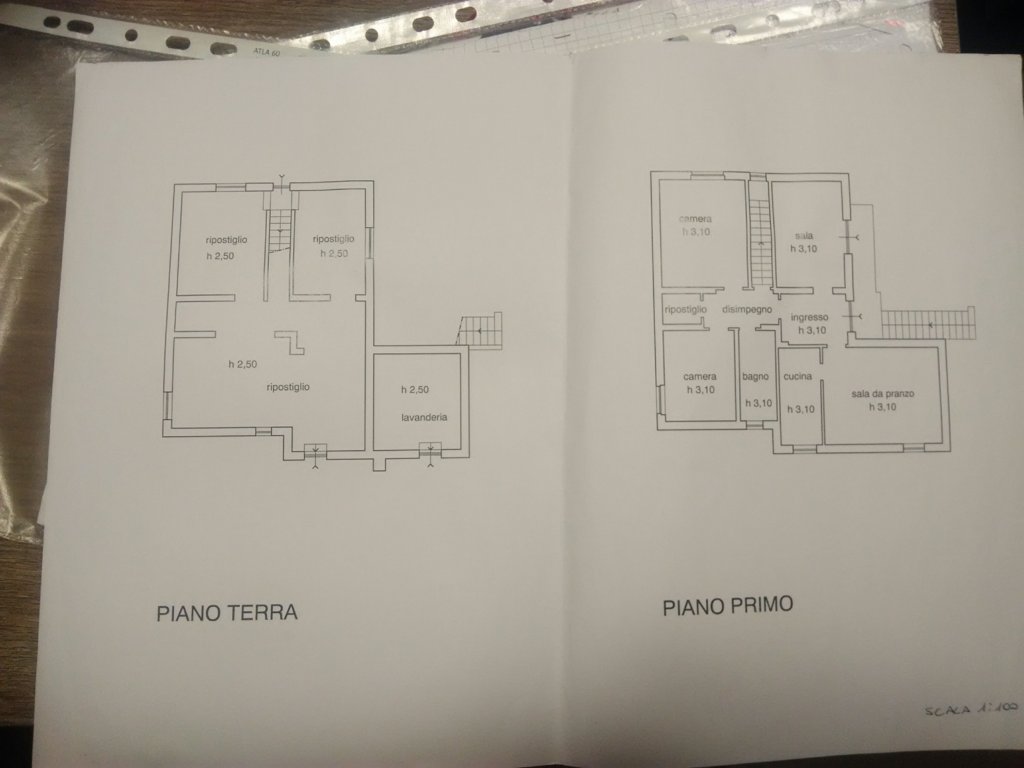

sto valutando l acquisto di una casa di campagna disposta su due piani, 100mq a piano. Il piano terra però si presenta con soffitti alti 2.50m e il primo piano 3.10 m nella mia idea di ristrutturazione vorrei fare la zona giorno con bagno al piano terra ma sono cosciente del fatto che l altezza minima è 2.70m quindi vi chiedo cosa potrei fare per sopperire a questi 20cm mancanti. Grazie a chi mi aiuterà

Nelle planimetrie che mi sono state fornite c è indicato ripostigli e in un locale lavanderia, salendo le scale troviamo un tinello, una sala da pranzo, un solottino, un bagno, 1 matrimoniale, 1 singola e un ripostiglio.
L immobile si trova a rivanazzano terme e che sappia io nn rientra nei comuni montani.

Se gia con quelle destinazioni con le altezze attuali non puoi creare ambienti abitabili al piano terra.
Unica soluzione è prevedere nella ristrutturazione la demolizione del solaio e suo rifacimento ad altezze conformi alle norme per ambienti abitabili.

Se fossero state gia dichiarate come vani abitabili potevi continuare a mantenere la destinazione già esistente, non essendoli non li puoi trasformare se non conformi alle norme.
I disegni della foto a cosa si riferiscono, cioè con quei disegni cosa è stato concesso o autorizzato?
