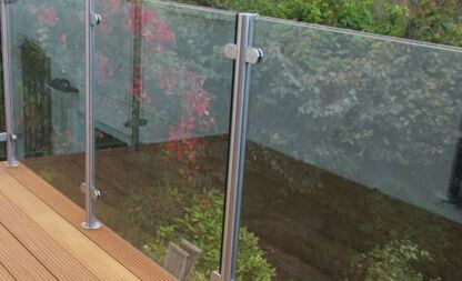

Potresti usare anche i pannelli in policarbonato, sono trasparenti e li potrai smontare quando riterrai opportuno. Non come in immagine ma un pannello unico in modo che si notino meno i montanti...
sembra che si consigli di rendere i montanti molto radi .......ossia limitare al minimo la presenza dei montanti ponendo pannelli unici > ergo pannelli più lunghi su montanti molto distanti tra di loro.
Trattandosi di un parapetto, un pannello eccessivamente lungo, e di quel materiale, non va a vantaggio di sicurezza ........sicurezza che è l'obbiettivo principale.
Poi qui si dice altro
utilizzare i pannelli trasparenti in aderenza alle ringhiere non rovina i prospetti, a mio giudizio ovviamente...
ossia con una strategia che definirei delle tre carte .......ci si corregge e si propone dei pannelli da sovrapporre alla ringhiera esistente :)
quindi non più pannelli unici con montanti molto larghi, ma ringhiera esistente.

In merito alla tua osservazione tenti sempre di far notare come io possa essere contraddittorio, ma così non è! I montanti dell' immagine esemplificativa si nota come siano stati concepiti come parapetto con montanti utilizzati esclusivamente per un effetto estetico gradevole. Nel caso specifico i pannelli sarebbero un espediente per evitare che i bambini si possano far male, ed in ogni caso non conosco le misure dei parapetti! Sappi che certe soluzioni si possono pure siliconare!!
