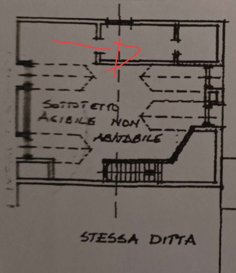

Ciao. Quello che in realtà mi preoccupa è la presenza del bagno che può darsi sia abusivo, che può darsi possa essere sanato come lavanderia… in planimetria del piano sottotetto il locale è tutto open space o sono presenti i muri che delimitano gli ambienti?
Poi, hai necessità di accedere ad un mutuo per procedere con l’acquisto?
Di fatto in casa propria puoi utilizzare gli spazi come meglio credi, basta che tu sappia che la parte sotto sia un l’ovale sgombero non abitabile! Mi pare però tu abbia capito questo! Resteranno sempre dei locali abusivi se utilizzati diversamente
Sulla planimetria è presente la delimitazione dei muri del bagno ma non c'è scritto bagno..quindi presumo che "esista" come locale ma non come bagno
nuovo
Dove c'è la freccia c'è il bagno
