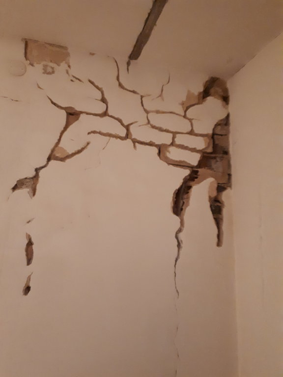

Al ridosso del'anno 2017, io e mio marito abbiamo visto una casa in vendita ..beh non direi che era una reggia pero adatta al nostro budget ,abbiamo contattato l'agenzia fatto il sopraluogo é discreta é stato rifatto il tetto e ristrutturata esternamente ..dico esternamente perche pare che questo rinnovo é avvenuto doppo anni di filtrazioni in somma giunto il momento di imbiancare casa é veramente un desastro le pareti stanno venndo giû un po' alla volta...che posso fare si puo denunciare questa mancanza di trasparenza

Quando l'ho vista era senza problemi..volevo solo imbiancare per scrupolo mio non per necessità.
Jan80

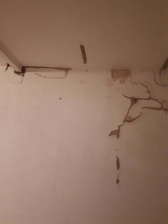

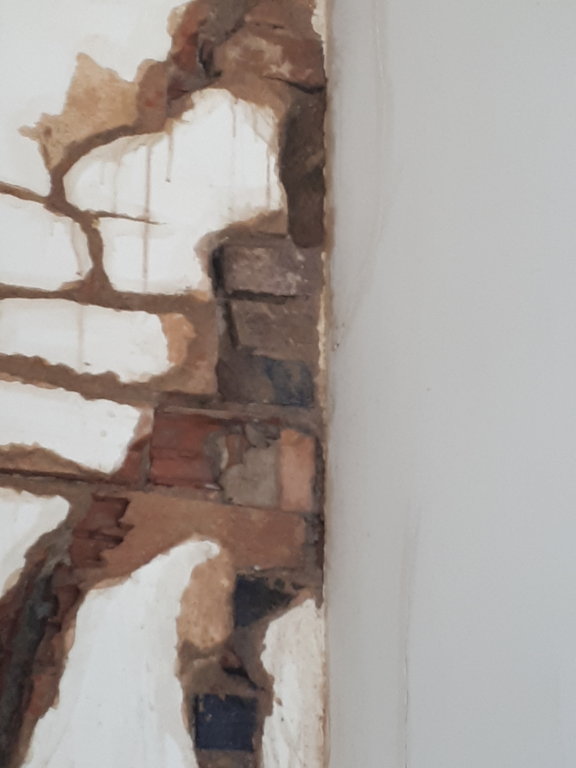

Da quello che vedo sembra un deterioramento dovuto a carbonatazione/cristallizzazione del laterizio (dovuto principalmente all'evaporazione dell'acqua), che non avviene nel giro di un anno!
Di contro si dovrebbe vedere dal vivo il problema dato che le lesioni sono pulite, quindi sembra si stiano staccando i frammenti di laterizio con attaccato l'intonaco e la pittura. Se è così non sembra che il predecente proprietario abbia rattoppato le murature per nascondere qualcosa.

Saranno danni dovuti ad anni di infiltrazioni di acqua... ma, da alcune foto, mi sembra di notare che il distacco degli intonaci sia dovuto anche ad un "assestamento" dell'immobile, ho notato crepe sopra le porte e "distacchi" dal soffitto.

In realtà anch'io come @marchesini avevo notato danni che si possono imputare ad assestamenti, sebbene l'angolazione faccia più pensare a scosse sismiche che ad altro.
Però da delle foto e senza vedere di persona il fabbricato si fa davvero fatica a risponderti.
Ci potrebbero essere delle concause, le infiltrazioni del passato e il rifacimento della copertura che, voglio sperare, non sia stata fatta poggiare sui primi muri che risultano in mattoni forati (o almeno così mi pare).
Da questo capisci che dovrai nominare un tecnico come già suggerito da @CheCasa! che si occupi di strutture e che possa ispezionare il fabbricato per poterti dare una risposta attinente ed eventualmente redigere una relazione sullo stato di degrado dell'immobile e sui possibili rimedi.
La relazione, che può divenire perizia, ti potrà servire nel caso si riscontrino gravi vizi del fabbricato ed eventuale richiesta danni per la quale ti servirà anche un legale. Per questo punto però è meglio aspettare il responso del tecnico prima di partire all'attacco.
Una cosa però non mi è molto chiara: quando è avvenuto il distacco? Il muro si è gonfiato e avete provato a raschiare l'intonaco? Non abitate l'immobile e quando ci siete tornati era già così?

Danni da assestamenti ?

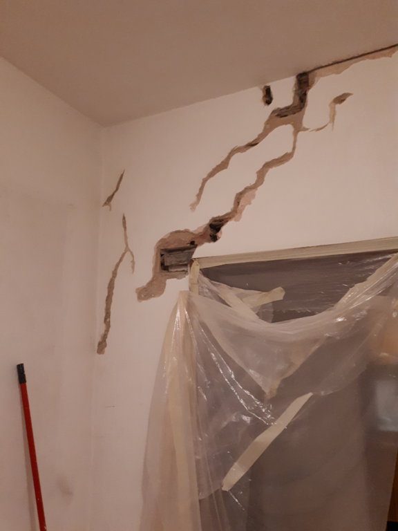

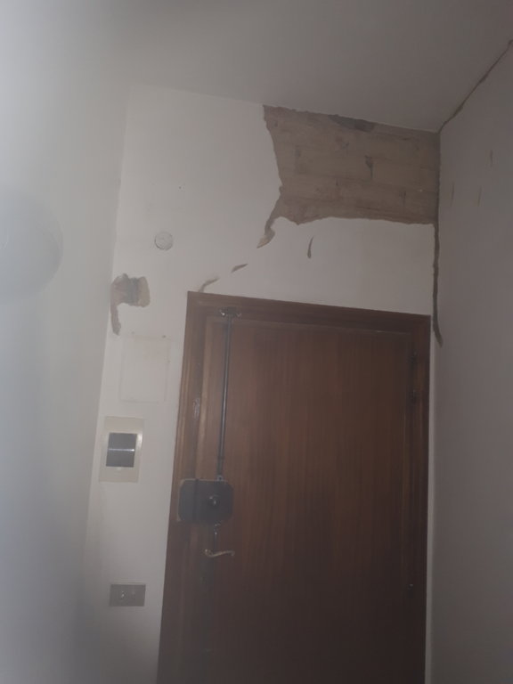

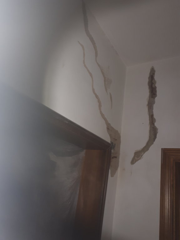

Dalle foto non mi sembra un immobile fatto di recente e di solito (sempre) gli episodi di assestamento si verificano negli immobili di recente costruzione ……e durante pochi anni dalla fine dei lavori. Se per assestamento ci si riferiva a tali episodi.
Le lesioni agli Architravi delle porte mi sembrano sistematiche, ossia sono presenti in più porte e questo mi fa pensare ad una esecuzione dell'Architrave non adeguata.
Ossia l’elemento orizzontale sopra le porti non è sufficientemente resistente il che il carico che gli grava sopra (sicuramente di mattoni pieni) lo porta ad inflettersi e deformarsi o comunque a subire sollecitazioni che non regge creando le lesioni in diagonale a 45 ° che si notano.
Che effettivamente possono anche sembrare il risultato di una scossa sismica …..ma la sistematicità lascia pensare ad una esecuzione sbagliata.
Quindi in questo caso = DIFETTO di realizzazione della Architrave.
Si dovrebbe chiarire se la costruzione è in muratura oppure in telaio strutturale in calcestruzzo armato con travi e pilastri.
Poi ancora se tale unità abitativa si trovo proprio sotto al tetto rifatto, oppure no.

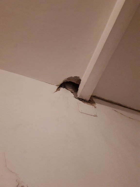

Mostra una “trave”, presumibilmente in legno sotto al soffitto con delle lesioni nella sua parte superiore e sottostante.
Nella parte sottostante tale travi si scorge una cassetta elettrica, che riduce la sezione del muro e la superficie di appoggi della stessa trave.
È presumibile che il carico del nuovo tetto (se l’immobile si trova sotto al tetto) sia stato incrementato tale da creare questo episodio di rottura in quel punto …..agevolato appunto dalla presenza della casetta elettrica.
Una cassetta elettrica sotto ad un punto di appoggio di trave è da galera !!!
Se il carico del nuovo tetto fosse la VERA causa, questo spiegherebbe anche le lesioni sulle porte, ma anche quelle nelle parti alte dei restanti muri .

Di certo serve un tecnico che esamini la situazione dal vivo. Non sapendo dove siano state scattate le foto non si riesce ad avere un quadro della situazione.
Di certo si vede uno sfaldamento del laterizio dovuto all'evaporazione dell'umidità che ha indubbiamente indebolito la muratura. Ci tengo a precisare che situazioni come questa le ho solo viste alla base di murature esterne dovute all'evaporazione dell'acqua di risalita stando al sole. Internamente non mi era mai capitato, ma sono conformi col racconto fatto da @Sagha .
Si dovrebbe capire se quello che si vede è dovuto a un solo distacco di materiale superficiale (le "crepe" dell'intonaco seguono i corselli di malta) e potrebbero essere localizzate solamente in corrispondenza ai percorsi fatti dall'acqua a suo tempo; oppure se esistono vere e proprie fratture della muratura (laterizio + corsi di malta) che starebbero a indicare un assestamento della nuova copertura, o meglio ancora un non idoneo scarico di peso su murature già ammalorate e almeno in parte realizzate da mattoni forati.
Se per esempio si fosse creato un cordolo sommitale in c.a. sopra al tramezzo si avrebbero fratture verticali al centro della parete che via via si inclinerebbero a 45° verso i muri perimetrali. Se poi su questo cordolo si fosse fatto poggiare parte del carico della copertura si otterrebbe la crisi delle murature e architravi esistenti che, chiaramente, erano state realizzate per ben altri carichi.
PERO' SIAMO NEL CAMPO DELLE IPOTESI, ANCHE PIU' VARIE.
Solo un tecnico potrà anzitutto localizzare il problema, fare una valutazione della sicurezza delle strutture portanti e di quelle portate ma che potrebbero costituire pericolo per l'incolumità degli occupanti e provvedere in un primo tempo alla salvaguardia di @Sagha e famiglia. Poi ci saranno gli accessi agli atti per verificare quanto depositato e accertamenti più minuziosi sullo stato dei luoghi per decidere come procedere.

Nelle foto postate si individuano lesioni o fratture o come le vogliamo chiamare, tutte nelle parti alte dei muri e vicinanza dei soffitti/solaio.
questa circostanza mi porterebbe ad escludere cause derivanti da infiltrazioni d'arqua, e ad essere più propenso per delle cause legate a dei carichi variati ......forse proprio dal nuovo tetto.
una conferma sono le lesioni a 45° sulle porte.
