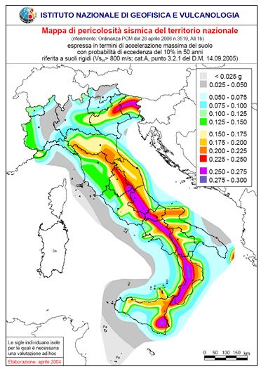

Dal sito della Protezione Civile.
Benchè sia questa la mappatura aggiornata al 2014, credo le accelerazioni di riferimento adottate dai progettisti siano ancora quelle scritte sulle Norme NTC08 e quindi risalenti ad almeno 6 anni fa... Interessante sarebbe capire se in Emilia Romagna per le nuove costruzioni si faccia riferimento ancora a queste norme citate, oppure alle nuove mappe, dal momento che in certe zone appunto le variazioni sulle accelerazioni di picco al suolo sono sostanziali (come è stato possibile constatare dal terremoto).
