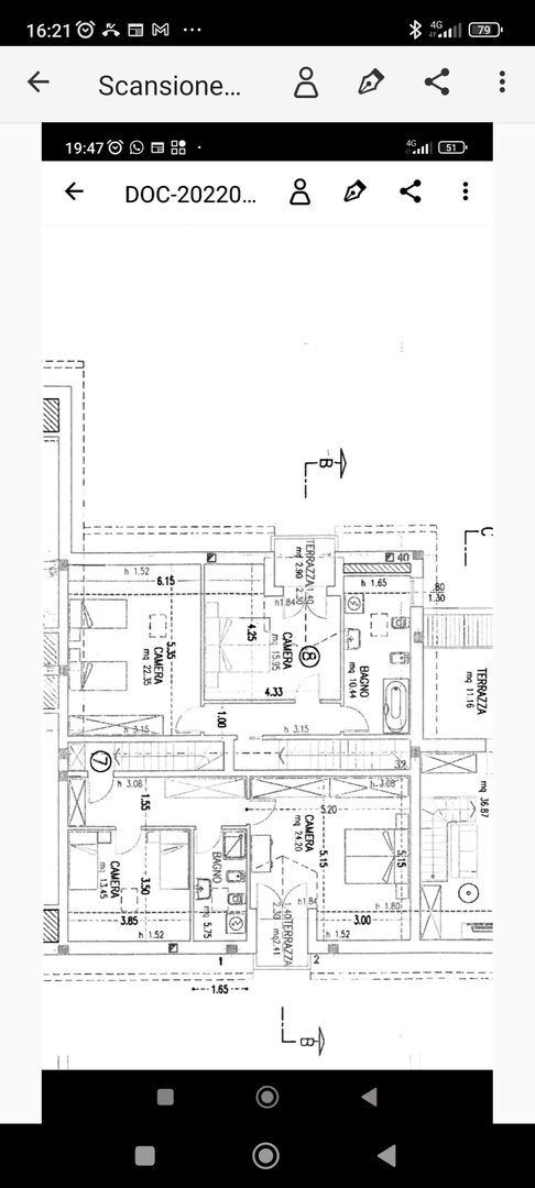

queste sono quelle amministratore giuste al 1 piano

Si troppo alto, acquisto 2011,abbiamo le mani legate dappertutto, perché il residuo supera il valore dell' immobile, visto che è un monolocale, ripeto in comune sono come a catasto però amministratore ha le planimetrie giuste, non chiedermi come con 2 camere e bagno al piano sopra, però non fa no testo, siamo disperati
Quelle che contano per eventuali abusi sono quelle depositate al Comune. Quelle che contano ai fini "legali" per capire cosa vi è stato venduto sono quelle allegate al rogito, che sono quelle catastali. Se girano planimetrie "fasulle", non contano nulla, a meno che non siano state allegate a suo tempo al rogito stesso o a qualche preliminare.
