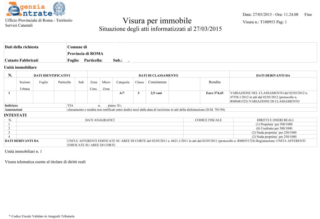

    Ho appena effettuato una visura catastale di un immobile con giardino la cui proprietà risulta essere così ripartita: usufrutto 50% al sottoscritto, piena proprietà 50% ex coniuge, nuda proprietà rimanente 50% ai figli. Alla effettuazione delle visure ho trovato essere stato accatastato (non da me) un altro immobile (50 m2), di 1 piano, nel giardino della abitazione.
    Ma tale immobile NON ESISTE..
    La procedura di accatastamento, leggo dalla visura, è stata effettuata poco meno di 3 anni fa. Fino ad oggi non ero a conoscenza di ciò che è stato fatto a mia insaputa dal, presumo, ex coniuge. La ripartizione della proprietà di questa nuova abitazione è esattamente come quella della abitazione preesistente.
    Al comune dove abito non hanno notizia di ciò e non hanno alcun documento relativo a quanto riscontrato nella visura. La prima domanda è: ma si può accatastare una abitazione che non è ancora stata costruita?
    Sto andando agli uffici del Catasto per cercare di capirci qualcosa ma nel frattempo gradirei sapere se posso fare qualche azione, anche legale o altro, per bloccare un eventuale inizio di costruzione, e se, come usufruttuario posso farlo. Grazie

    Che categoria catastale riporta la visura?
  3. ingelman
    ingelman Membro Storico
    no è una cosa impossibile
    una volta in catasto almeno da noi si poteva presentare di tutto anche non menzionando i titoli urbanistici, ora è diverso.
    Se esisite un accatastamento esisterà sicuramente una pratica catastale presentata da un tecnico. (vai in catasto e chiedi spiegazioni non è escluso che possa trattarsi di un errore)
    Come ti ha chiesto Progetto_Casa prova a scrivere esattamente quello che trovi in visura... tolti foglio e partcella .... categoria? ... consistenza etc
    tanto per capire meglio
  4. PROGETTO_CASA
    PROGETTO_CASA Ospite
    Potrebbe essere un categoria F/3

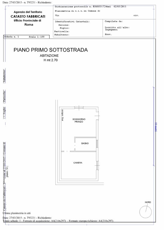

    Grazie a tutti per le risposte. Domani, Lunedì andrò agli uffici del Catasto per cercare di capire qualcosa di più su questa storia. Cercherò di farmi dare le copie di tutte le dichiarazioni e variazioni di cui ai protocolli indicati nella visura catastale.
    Per rispondere a tutte le domande:
    - Allego qui la piantina catastale e la visura catastale da me scaricata online pochi giorni fa.
    - Io sono l'usufruttuario del 50% di questa nuova proprietà. La ripartizione infatti è esattamente come quella della abitazione preesistente
    - La categoria è A/7, la stessa di quella della abitazione preesistente, acquistata 24 anni fa.
    - Dalla piantina catastale (volutamente imprecisa) e suo orientamento, deduco che la abitazione fantasma di 10 x 5 m sia stata ipotizzata nel giardino, a filo muro di cinta della proprietà e in parte sopra la fossa biologica che serve le tre abitazioni del villino trifamiliare e la conduttura fognaria verso la fogna comunale.
    - Approssimativamente nella stessa posizione della abitazione fantasma esiste un casotto da cantiere in lamiera zincata di dimensioni 5 x 2,5 m utilizzato come capanno attrezzi per il giardino..
    Ribadisco, all ufficio Tecnico del Comune dove mi sono recato non sanno nulla di questo accatastamento.
    Grazie a tutti quelli che vorranno darmi una mano a capire meglio il da farsi. P catastale casa fantasma 3_2015 SENZA IDENTIFICAZIONI.jpg Visura per immobile casa fantasma 3_2015 SENZA IDENTIFICAZIONI.jpg

    Credo che dovrai fare una richiesta per accesso agli atti e tirare fuori l'accatastamento come dai protocolli riportati in visura e non credo che te la cavi con una giornata.
    La cosa strana è che il Comune (che anche se non scritto e che hai opportunamente cancellato non è quello di Roma) non ha nessun riferimento a questo fabbricato A/7 di 3,5 vani.
    Ovviamente per l'aspetto meramente catastale tutta la provincia di Roma fà riferimento al n.c.e.u. di roma con gli uffici in Via Antonio Ciamarra, il catasto raccoglie gli accatastamenti e si basa su quanto i tecnici riportano senza fare verifiche in Comune.
    Ti dico a sensazione cosa penso leggendo la data dell'accatastamento e da cosa tali dati sono stati ricavati ... Vedi unità afferenti edificate su area di corte
    (prendi ciò che scrivo con il beneficio d'inventario e come un mio delirio personale)
    qualche furbacchione dei tuoi comparenti imbeccato da qualche tecnico ha provato a far protocollare in catasto un abitazione (che di fatto non c'è ma per poi realizzarla) per usufruire di un condono edilizio.
    L'ultimo emendamento in materia di condono edilizio era previsto per il 2011 e volto a sanare gli edifici costruiti fino al 31 marzo 2003. Ad esempio per richiedere il condono edilizio 2011 è stato necessario presentare domanda entro il 31 dicembre 2011
    Per verificare se la mia iportesi non sia un mio personale delirio ma un ipotesi concreta dovresti recarti al tuo Comune ufficio condoni edilizi (no catasto di Roma) per verificare se a nome di qualche tuo comparente comproprietario esiste una domanda di condono presentata, ovviamente ancora non definita, riferita all'ultimo condono.
    La cosa comunque non è da sottovalutare
    ovviamente l'intestazione catastale di quell'abitazione A/7 corrisponde alla medesima della proprietà della particella originaria .... non potrebbe essere altrimenti
    ma nel caso di violazioni e abusi c'è un serio rischio che un ipotetica azione sanzionatoria (per gli abusi c'è anche l'aspetto penale) coinvolga in solido tutti i comproprietari indipendentemente dalle quote di possesso e usufrutto, quindi ti consiglio vivamente di approfondire.
