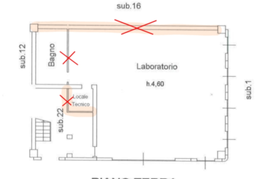

Sì come avevo scritto il notaio mi chiede la dichiarazione di conformità catastale. La conformità urbanistica mi ha detto che non è necessaria per le procedure fallimentari. Il problema è che al subalterno che mi sono aggiudicato mancano le mura di divisione con altri due subalterni adiacenti (di cui uno condominiale) e per avere la conformità catastale devo procedere all'accorpamento di più sub non tutti di mia proprietà. Per questo chiedevo se è possibile fare l'atto notarile dichiarando che non c'è la conformità alla planimetria catastale, come dettagliato in perizia, per poi procedere dopo l'atto con la scia/cila per realizzare i muri mancanti.

Buongiorno a tutti. Le planimetrie sono state depositate in catasto e allegate in perizia. La società esecutata è proprietaria di molti subalterni quindi le mura mancanti evidenziate con la X in perizia non sono state realizzate poiché è tutto un unico ambiente. Tutti i subalterni sia il mio ( sub 17) che quelli adiacenti sono oggetto di esecuzione, ma soltanto il mio subalterno è stato aggiudicato, gli altri sono andati deserti.Il mio tecnico ha consigliato di procedere dopo l'atto notarile con la cila e realizzare i muri mancanti come da planimetria attuale. Il notaio invece chiede la conformità catastale e ciò comporta che io dovrei accorpare diversi sub (di cui solo uno sarà di mia proprietà) e depositato la nuova planimetria senza mura.A complicare la cosa è che non tutti i sub hanno la stessa categoria catastale ( sub 22 scale ed altri sub locali artigianali sub 16 e 17 ). A mio avviso si potrebbe procedere con l'atto senza la conformità catastale poiché tutto è indicato dal ctu in perizia e una volta fatto l'atto sanare le difformità realizzando i muri mancanti.
