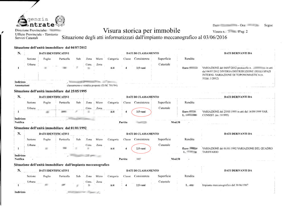

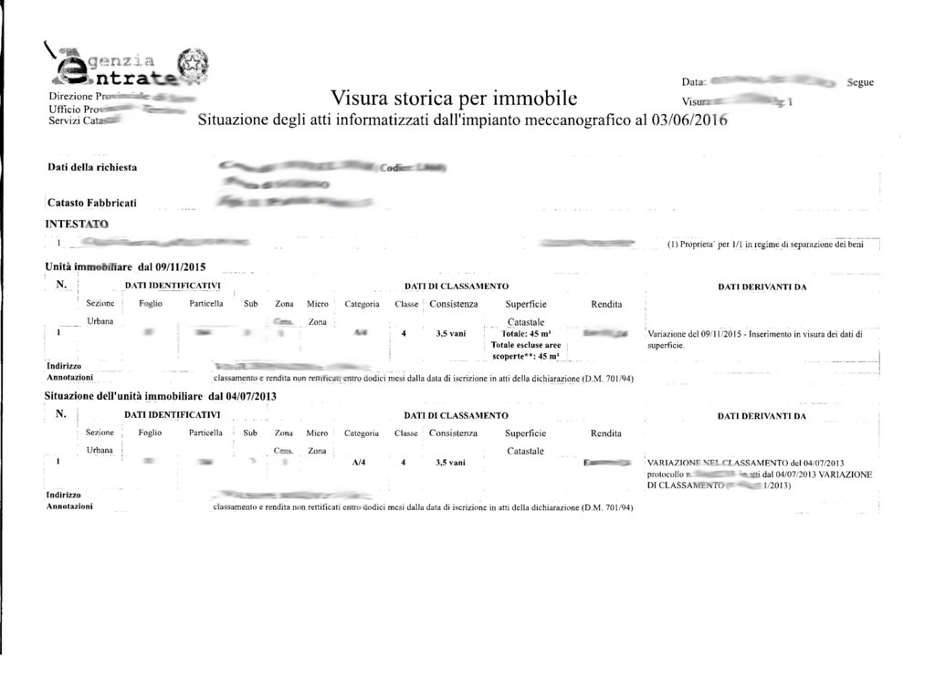

Ecco la visura, di seguito in allegato.
Intanto, ci sono stati degli sviluppi. In realtà non è "tutto a posto" al Catasto, in quanto in tutti gli atti precedenti, compreso l'ultimo, è citata la loggia, ma soltanto nell'ultimo atto (e trascrizione) i vani diventano 3,5 invece di 2,5. Anche se la situazione rispecchia la realtà attuale, il notaio crede che ci sia stato un abuso e soprattutto per motivi etici non vuole procedere con l'atto di compravendita.

nel primo messaggio dicevi che la loggia non compare nemmeno nella visura catastale, tuttavia è stato aggiunto un vano, che vano è? dalla busta in catasto bisognerebbe risalire alla vecchia planimetria per capirci di più rispetto alla natura della modifica.

variazione del 25/05/1995 in atti dal 14/09/1999 var consist.(????995) alcune sigle fanno capire se sono variazioni di ufficio oppure di parte cosa c'è scritto fra parentesi?
