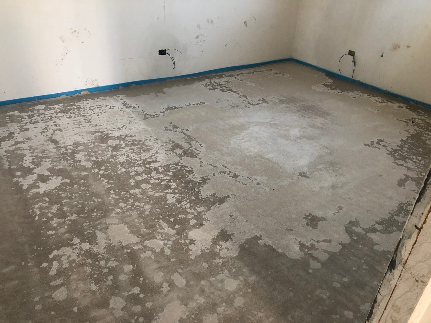

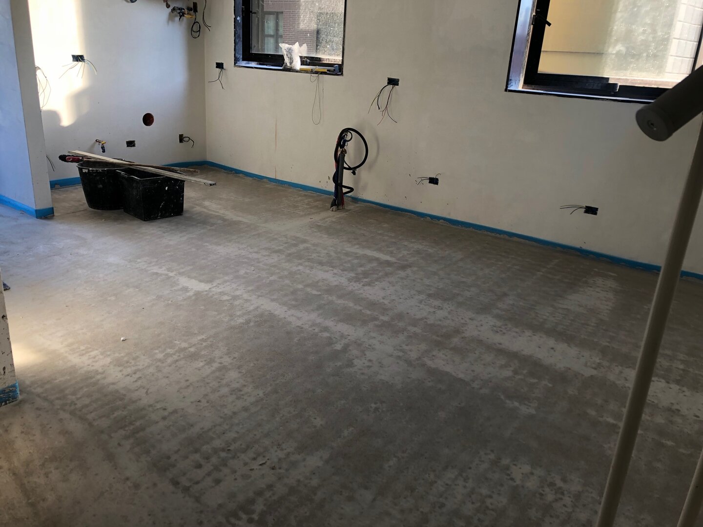

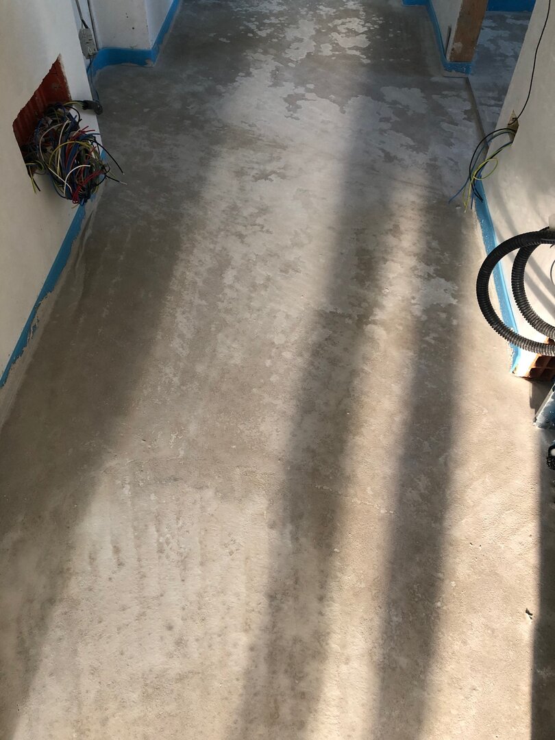

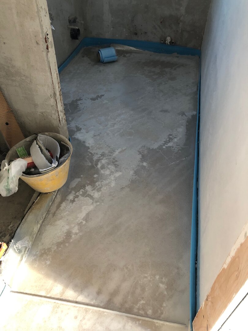

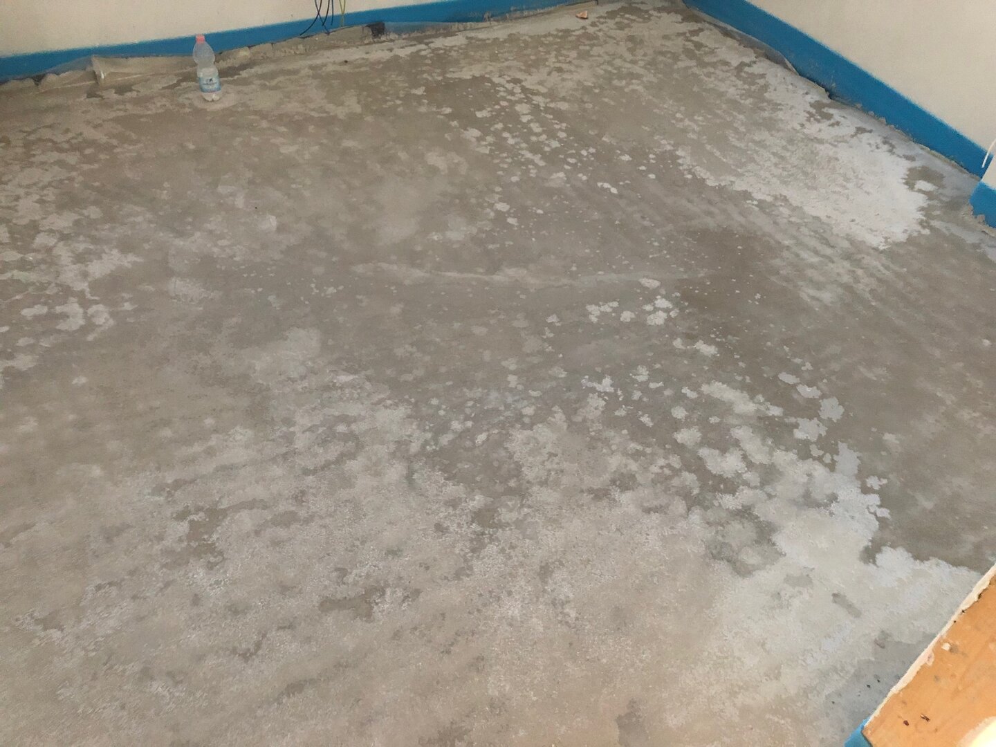

Quando prima della posa feci domanda specifica sulla rete dissero che si tratta di un massetto fibrorinforzato, quindi non è necessaria la posa di rete elettrosaldata
