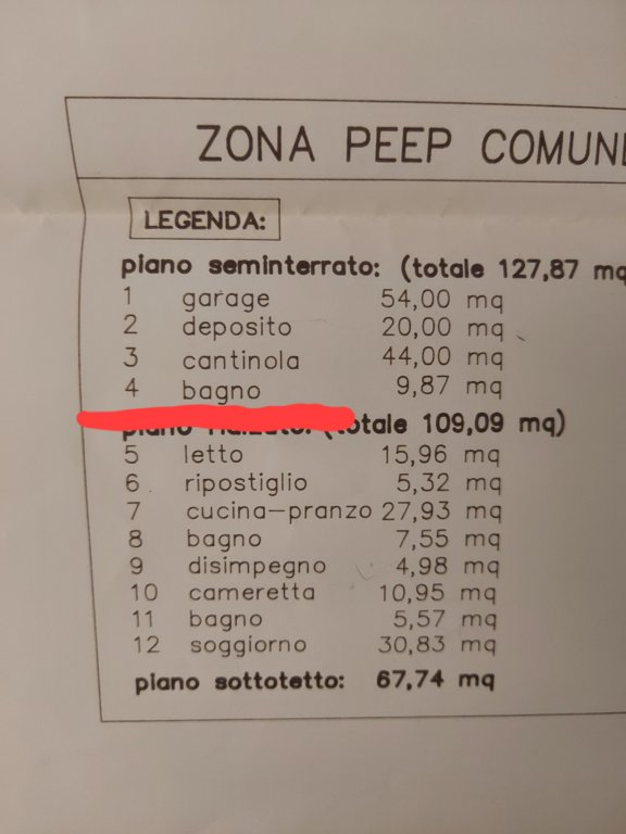

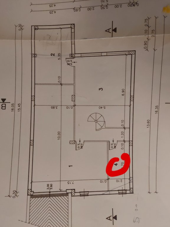

MA SE già nel progetto originale il bagno c'è già, vorrà dire che è stata usata della cubatura per il bagno, non c'è motivo di crearsi il problema
Al massimo, se permangono dubbi, si potrà verificare se il bagno è stato realizzato come da licenza.
era quello a cui mi riferivo, stanti i dubbi.
Semplificando al massimo
nel calcolo della cubatura edificabile non rientrano i C2 che sono cubatura extra concessa (non sempre) dalla normativa per avere locali per deposito, locali tecnici e simili.
Una volta che io ho costruito sfruttando tutta la cubatura edificabile per la casa,
la cubatura è finita
per cui, non mi è concesso prendere una una cantina C2 e trasformarla in un bagno, perchè di fatto andrei a creare altra cubatura che ho esaurito
come vedi sulla legenda al n. 4 viene indicato il bagno e sulla planimetria vi è un 4 che è proprio il locale dove sta il bagno.
