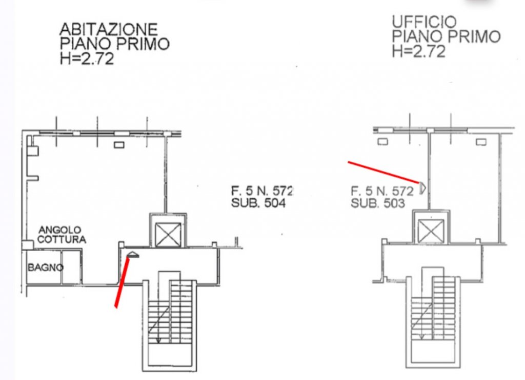

    Questa è la risposta che mi ha dato il 2º geometra (il 1º un semplice "non si puó fare, rimane così") e sembra assurda anche a me che non sono un tecnico. Cmq io non ho documenti in mano sul cambio perchè l'ho acquistata così com'è. Cmq è edilizia privata. L'immobile è in una palazzina in cui molti appartamenti sono uffici.
    PS: x il catasto, sono 2 immobili diversi, esatto? Allego le planimetrie: le linee rosse indicano le porte d'entrata dei rispettivi subalterni: all'A/10 si accede dall'A/4
  4. brina82
    brina82 Membro Assiduo
    Altro Professionista
    Perdonami, per capire, l'edificio nasce come in parte a destinazione residenziale e in parte come uffici? Poi col trucchetto "fatta la legge trovato l'inganno" in pratica sono tutti appartamenti. Bene. Ora tu sfruttando il "piano casa" vorresti unire i 2 sub ottenendo un'unica unità immobiliare... Ho capito bene? Grazie.
  5. er_danix
    er_danix Membro Ordinario
    Si, peró il piano casa è già stato utilizzato (cosi mi ha detto il venditore) e ora vorrei riutilizzarlo o in qualche altra maniera unire i 2 sub.
