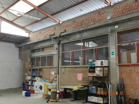

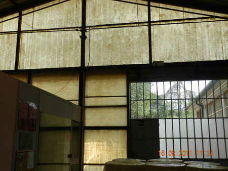

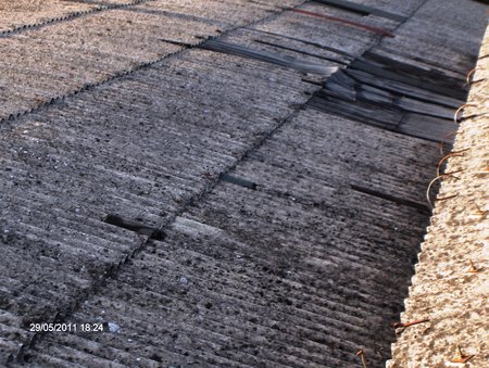

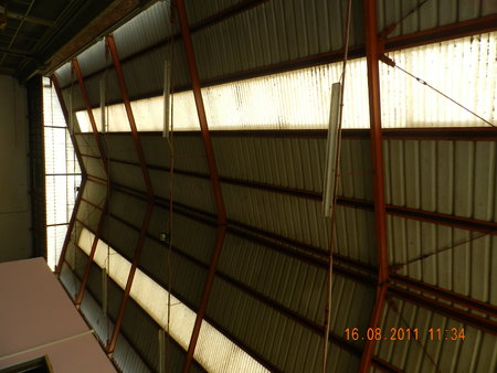

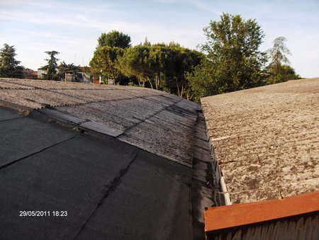

io sono l'affittuaria da poco piu' di un anno. Il problema è sorto poichè dall'inizio del contratto chiedo inutilmente al proprietario documentazione che attesti la regolarità dell'immobile (agibilità, certificazione energetica, piantina, dati catasto) e quindi mi è sorto il dubbio che ci fosse qualcosa che non andasse e che non potesse affittare l'immobilie. L'immobile è in Emilia Romagna a Fusignano in provincia di Ravenna. Allego la foto dell'esterno e dell'interno del tetto, della parete in vetroresina e dell'interno dove si vedono le calate delle grondaie.

In ogni caso, dalle foto, mi pare di capire che le coperture sono nei capannoni al fianco a ciò che è stato ricavato per il tuo...pertanto, vedendo le foto, il problema non dovresti averlo tu, ma gli altri...
