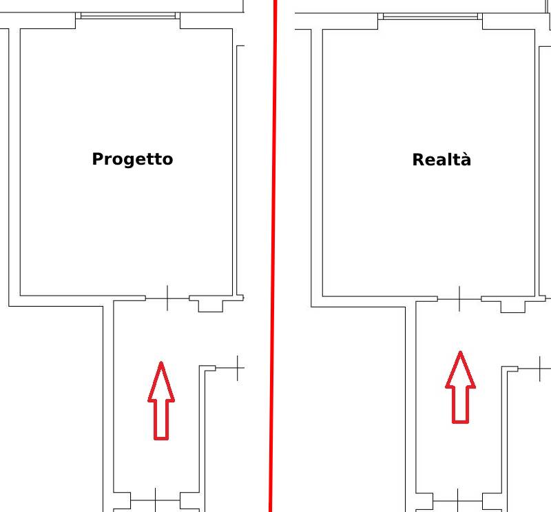

Tuttavia, ti invito a postare uno stralcio di quella planimetria con disegnata sopra la realtà, così vediamo anche "a occhio" di cosa stiamo parlando.
Grazie, allego un'immagine esplicativa. Preciso che l'apertura in basso è l'ingresso all'appartamento, per cui la porta di cui trattasi (indicata dalla freccia rossa) è la prima cosa che uno si trova davanti entrando nell'appartamento.
Nel progetto la porta avrebbe dovuto essere più spostata a destra, mentre nella realtà (ossia così come è stata realizzata) è al centro della parete, in linea con l'ingresso. Ho fatto una misurazione e in pratica la porta è stata realizzata spostata a sinistra di 20 cm rispetto al progetto.
La scala della planimetria depositata al catasto è 1:100.

Ma non è questo il caso, lo spostamento della posizione della porta di 20 cm non modifica nè le dimensioni del vano nè la larghezza del corridoio.
La scala grafica della CILA è 1:100; 20 cm equivalgono a 2mm su carta.
La Cila e il Docfa sono corretti, non c'è nulla da integrare

La freccia rossa nell'ingresso raffigurata sul ritaglio di progetto è diversa da quella dello stato di fatto :)
Parlando seriamente mi sempra veramente che la difformità che hai riscontrato è veramente irrilevante, addirittura fare una cila e ripresentare la planimetria mi sembra proprio una follia .......

Se il tecnico assevera una planimetria sapendo che la realtà è nettamente differente, x es i vani hanno misure diverse e non rispettano le norme, allora commette reato.
