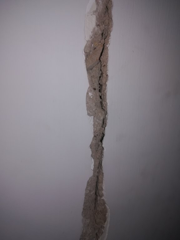

Buonasera,
Togliendo una piccola crepa nella tinta è uscito questo che vedete in foto? Secondo voi è intonaco ormai andato e da sostutire o altro?

Ciao. Piccola crepa nella tinta? Probabilmente il punto non sta tanto sul riempitivo adoperato o da adoperare ma piuttosto sul fatto dove e come si estenda e che cosa riguardi della costruzione. Se sia ferma o meno. Ferma lo è quasi sicuramente; se è stata riempita e non vedevi rotture significa appunto che non si è mossa dal momento che è stata chiusa. Chi ha fatto il lavoro però? Non credo tu, altrimenti non domanderesti. Al termine dell'indagine per chiuderla non usare il cemento, ma malte adatte al tufo che mi sembra ci sia sotto. Il cemento, malte al cemento rovinano il tufo. Se hai appena comprato casa, domanda al vecchio proprietario che non abbia detto nulla. Un lato interessante da sondare per la correttezza della compravendita. Elemento, quello della tutela del Consumatore che indubbiamente è più nelle corde di questa associazione, quanto la salute ambientale. Insomma indubbiamente può essere un danno, un fatto nascosto e grave o meno e altrettanto facilmente riparabile...
Utente Cancellato 80081
Grazie mille, ma è tutto ok. Il muro è vicino un termosifone e probabilmente si è deteriorato l'intonaco.
