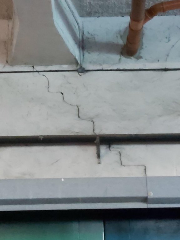

sono un inquilino di un condominio grande.
Mi preoccupano delle crepe trovate nella cantina del condominio. Mentre in alcuni appartamenti si sono verificate crepe verticali sottili. Ma gli residenti non gliele fregano.
Secondo voi, che problema potrebbe essere e se ci sono rischi strutturali?
(Sopra dovrebbe essere passaggio/piazza pedonale ma comunque direttamente collegato all'edificio)
Grazie mille!

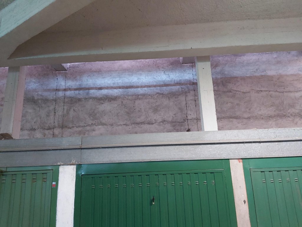

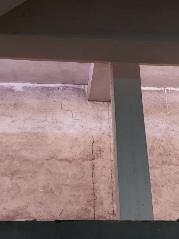

Quelle che si vedono in foto sembrano essere "crepe" o "fessurazioni" su pareti di tamponamento e quindi non su strutture portanti.
Il fenomeno si definisce "assestamento" e si verifica nel corso del tempo (anni) a partire dalla costruzione dell'edificio (qualsiasi edificio) che a giudicare da quel poco che si vede dalle foto, non dovrebbe essere recentissimo.
Ciò è "normale" ed è per questo che "gli residenti non gliele fregano" (per usare le tue parole).
Gli elementi controterra di contenimento si eseguono in conglomerato, mentre le lesioni a zig zag fanno pensare ad una muratura eseguita con pietre
l'idea di incaricare uno tecnico per fare qualche controllo non è da scartare

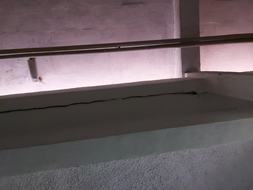

Dalle crepe della seconda foto sembrerebbe proprio così: trave in c.a. che poggia su muratura, evidentemente non idonea ad accogliere le sollecitazioni derivanti.

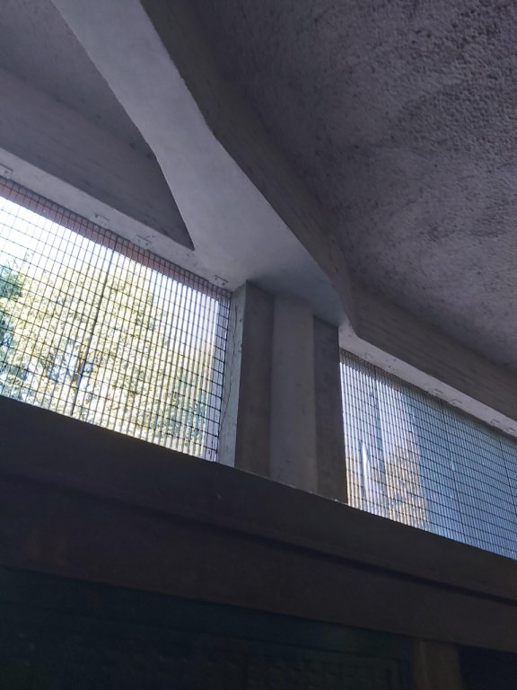

Sicuramente parliamo di un edificio datato, anche per la presenza di alcuni elementi strutturali tipici di strutture realizzate 50-70 anni fa (travi a coda di rondine ovvero a sezione variabile, oggi non più utilizzate).
