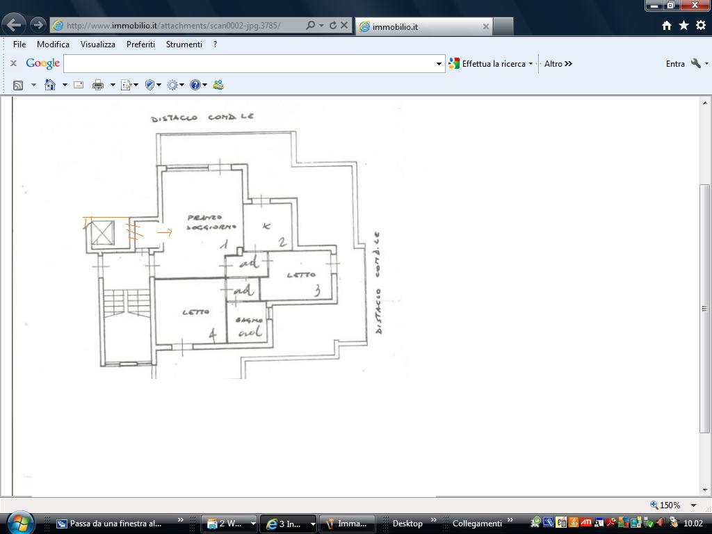

Nella planimetria depositata presso l'ufficio tecnico del Comune, che ti allego, il terrazzino non esisteva. ora che io stavo per comprarlo si è scoperto questo abuso.
Qualcuno mi dice che non può essere sanato, che se l'acquisto faccio ed inoltre il notaio neanche potrebbe fare l'atto, cosa ne pensi? annullo tutto e mi rifaccio dare la caparra senza avere rogne future? Grazie

Dalla piantina che hai inviato sembra che tutto l'ascensore sia stato spostato rispetto al progetto. Il tuo è l'unico terrazzino "abusivo" ?
O negli altri piani c'è pure il terrazziono ?
Lo spostamento dell'ascensore ebbe una pratica abilitante la modifica ?
Potrebbe trattarsi solo di incompleto perfezionamneto pratica.
Con i comuni è sempre lecito pensare a loro errori o incomletezza di pratica.

Se la situazione attuale è come quella che ti ho rappresentato, sembrerebbe che il terrazzino/ballattoio esisteva anche prima, forse non era conglobato nel tuo appartamento, cio' che non esisteva ed è da sanare è l'ingresso dal terrazzino al tuo appartamento.
Devi capire se il terrazzino è lecitamente conglobato nella tua proprietà o ballattoio di proprietà comune! Se ne fa menzione nel rogito di provenienza? Nella visura catastale quel doppio ingresso è presente?
Potrebbe essere un mero errore di rappresentazione grafica oppure una variante chiesta in fase di conclusione lavori.
Verifica l'atto di provenienza e la visura catastale: potrebbe essere utile allegarli alla pratica per il comune

Scusatemi, la proposta d'acquisto è già stata presentata e il venditore su questa proposta affermava che era tutto in ordine, sia a livello urbanistico che catastale. Cosa che così, non è stato, prima il lastrico inesistente, sulla piantina catastale, poi la cantina di superfice doppia da quella reale e poi, la casa più importante per me, il terrazzino che praticamente è abusivo.
Il terrazzino, nello stato di fatto, è conglobato nel mio appartamento ed è in dotazione anche dei due piani sottostanti con l'ingresso a questo terrazzino è solo sulla mia colonna.
Come potete vedere dall'allegato, nella licenza di costruzione il terrazzino non esiste, ma si vede la tromba dell'ascensore, mentre nella realtà esiste ed è nella disponibilità dell'appartamento che ho presentato proposta d'acquisto, mentre l'ascensore è spostato.
Poichè il venditore, a sue spese, ha fatto presentare dal suo geometra una D.I.A. in sanatoria art. 37 D.P.R. 380/01, quando invece mi era stato detto che doveva essere presentata con l'art. 36 è corretto?
Ma la mia richiesta fondamentale è: oggi, non avendo aderito a due condoni edilizi, può essere sanato questo abuso oppure bisogna attendere un nuovo condono e pertanto il notaio non può redigere l'atto. Grazie.
