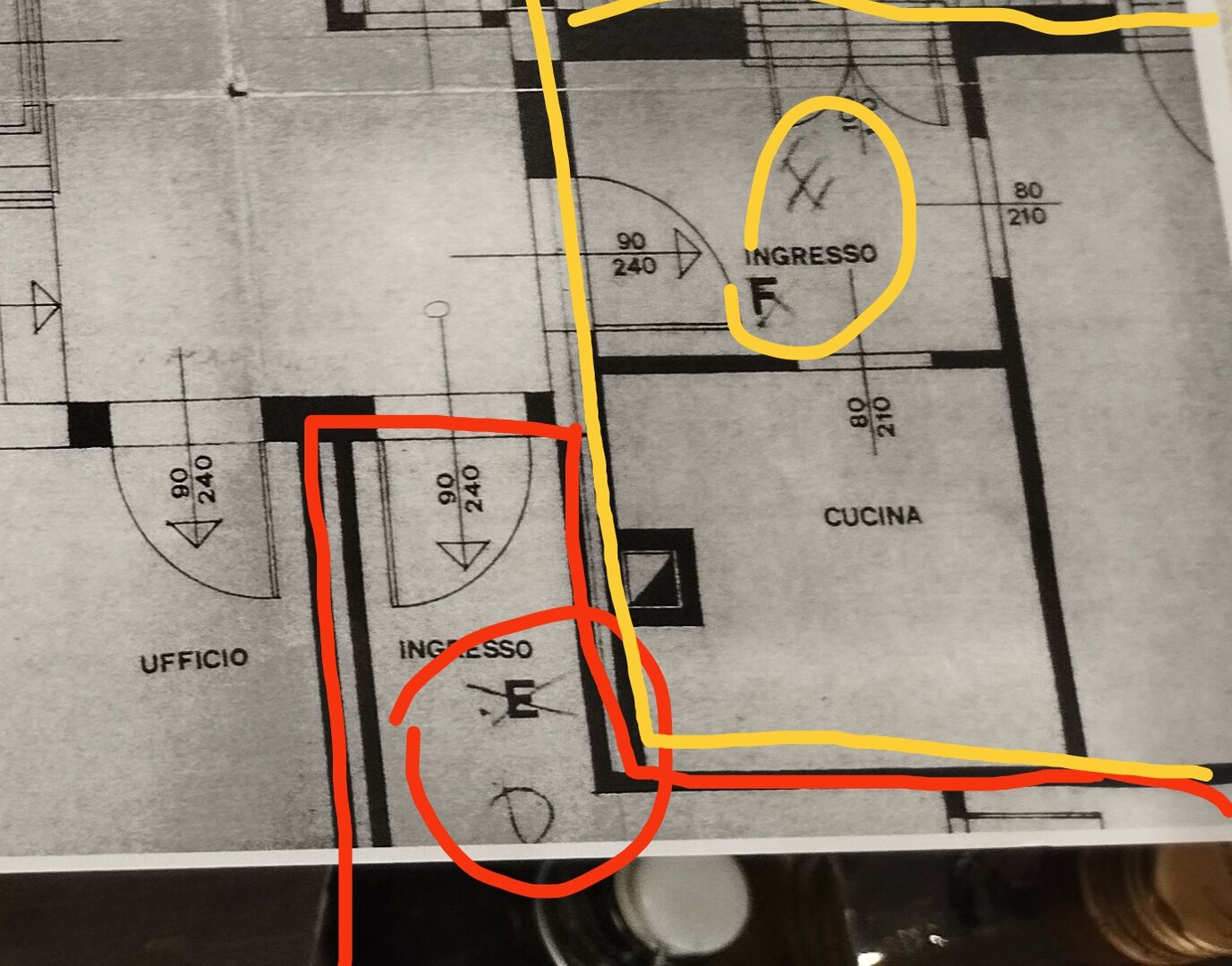

Allora abitabilità è riferita a due appartamenti F e D
Nel progetto o piantina che mostra le parti interne inizialmente le lettere segnate sul progetto erano F e E
Poi hanno modificato e tagliato le lettere F e E
Per rinominarli E e D
Quindi praticamente E non è citato nell'abitabilità per un errore di modifica assegnazione lettere .
Se richiedo i documenti di quell'appartamento E mi danno copia agibilita, ma se confronto agibilità e progetto allegato E non esiste.
Praticamente hanno rinominato il mio appartamento con la lettera E , invece di dargli una lettera corrispondente all'abitabilità
In Giallo è il mio appartamento, questo sono i due vani/appartamenti della scala 2

Se sei sicuro che si riferisca al tuo immobile e non ad un altro e che quindi è semplicemente un errore diciamo "grafico" di indicazione di una lettera al posto di un'altra, ma l'immobile è quello, non vedo problemi.

Esatto è proprio un errore di indicazione grafica, l'immobile è quello, non c'è altri appartamenti in quella scala.
Non vorrei che un domani mi creassero problemi per questa cosa...
