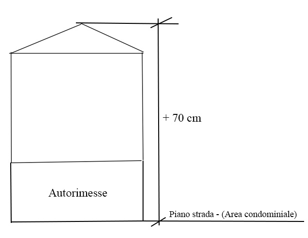

Sarò io che non capisco, ma se le autorimesse dovevano essere interrate e sono invece a piano strada , la differenza dovrebbe essere ben più di 70 cm.
O dovevano essere interrate di soli 70 cm?
Anche io non la capisco questa cosa... con accesso a gli atti viene fuori che il progetto approvato prevedeva interrate,;
Dai rilievi effettuati oggi l'edificio risulta essere 70 cm più alto rispetto al progetto;
Le autorimesse sono alte 2,30 mt quindi come è possibile avere solo 70 cm di altezza in più?
Il condominio ha in mano il disegno tecnico con le rilevazioni/misurazioni fatte dal professionista il quale ha tracciato in rosso la difformità dell'altezza di 70 cm.
Giorno 29 c'è l'incontro con il responsabile dell'Ufficio Tec. cosi sentiamo di persona cosa ha da dirci dopo di gli farò notare questa incongruenza oltre a quanto dichiarato dal comune sul certificato di agibilità.
Diceva un noto politico che a pensar male si fa peccato pero a volte ci si azzecca....
Secondo me il comune non ne sapeva niente, le prime informazioni su queste "difformità" le ha ricevute dal tec. che ha fatto misurazioni e rilievi, poi successivamente le ha avute dall'amministratore a seguito di nostre sollecitazioni, il quale ha dato all'amm.re le info che ho postato. Solo io ho quel certificato, e secondo me il comune non si ricorda di avermelo rilasciato.
allego un disegno della situazione attuale.
    29,5 KB · Visualizzazioni: 32
sarebbero dovute essere completamente interrate, invece fuoriescono dal piano campagna di 70cm...
Dovevano essere interrate completamente, quindi.
