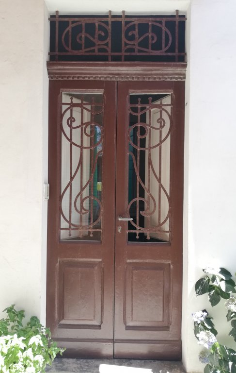

Ti allego foto della porta che serve da ingresso di un appartamento della mia famiglia (locale cucina soggiorno) da quasi cento anni.... perfettamente confrome anche alle attuali normative!
Questo è certo, ma non hho capito se la soluzione area living ai tuoi familiari va bene e così resterebbe oppure no.
Ah, ottima soluzione! Magari si potrebbe fare in chiave moderna, con infissi doppio vetro. Scusa ma poi una porta di questo tipo, sicuro che catastalmente rappresenterebbe una finestra in quella camera?
Il catasto non c'entra nulla, comunque verrebbe rappresentata come porta.
Per vendere in regola il tecnico della parte venditrice deve presentare un titolo edilizio in comune in sanatoria, eventualmente con opere, dove sanera' la situazione esistente se possibile. É su questo elaborato che dimostrerà il raggiungimento dei rapporti aeroilluminanti dei vari locali che lo richiedono, specificando le aperture della porta in questione. Solo dopo presenterà una variazione catastale conforme alla realtà.
