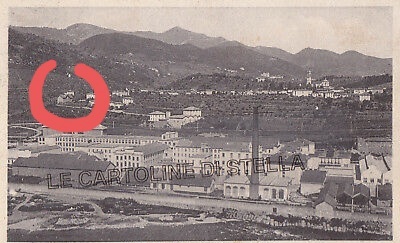

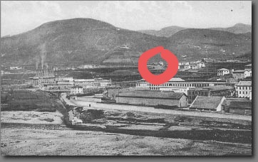

Circa 1939. Peccato che non riesco a vedere se c'é la fantomatica finestra
