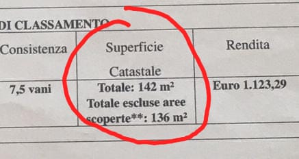

dalla visura catastaleMa 136, 142 e 160, dove li hai presi?
La planimetria catastale non è aggiornata e non riporta il pianerottolo inglobato e nemmeno la chiusura balcone. lo stato di fatto è dunque un altro. Mi ha detto il proprietario che sta provvedendo per la CILA e che passeranno circa 15 gg. Ma credo, se ho capito bene, che non basti la CIlaChe significa? La planimetria riporta anche il pianerottolo o no?
