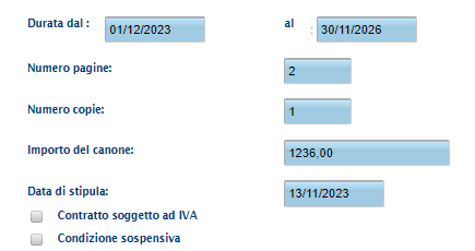

sto registrando una locazione triennale di un C6 da 103€ mese per appunto 36 mesi.

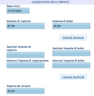

Secondo i miei calcoli l'imposta da pagare è di 74€ + 1 16€ di bollo.
Il software mi propone invece 67€ + 16€ di bollo.
Anche un altro paio di volte mi ha proposto secondo me meno, ma ho lasciato correre, questa volta vorrei approfondire.
In allegato gli screen.
Grazie!!

Secondo me invece stai pagando solo il primo anno, e l'imposta minima per il primo anno è 67, mentre per gli anni successivi è il 2%.
Hai flaggato 'pagamento intera durata'?
hai trovato l'errore, nella fretta non ho messo il flag.
