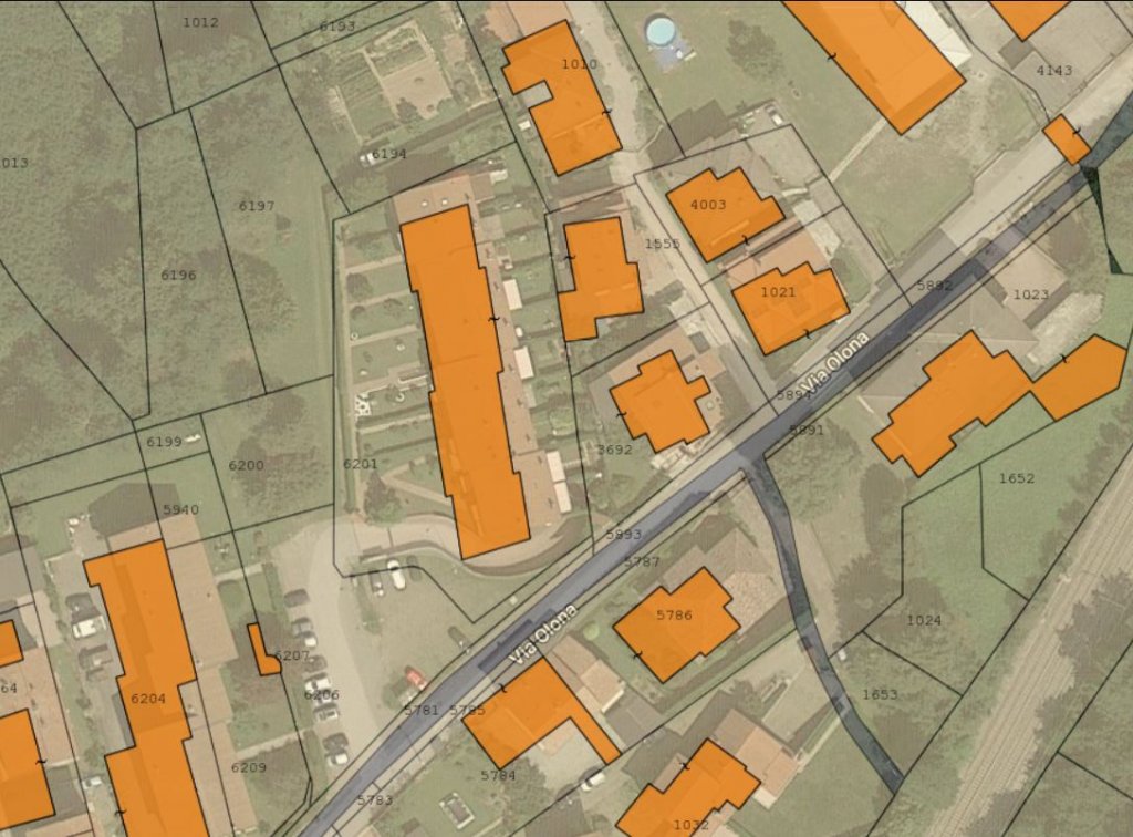

Allego mappa.
Mappale 6201 tutto intorno alle 10 villette sembrerebbe parte comune.Ognuno lo usa in maniera esclusiva ,sia davanti che dietro all immobile,ma al catasto risulta bene comune. Si potrebbe sanare semplicemente con accordo ed un geometra che partiziona e accatastata?Che costi?o lascio stare dato che con i condomini non ci sono problemi?tirar giu il prezzo difficile

Se è così, è accatastato male. Prova a farti dare l'elab. planimetrico.

Va corretto. Se il proprietario è lo stesso per tutti i lotti, è più facile, altrimenti diventa complicato: in caso di diversi proprietari, è necessario trasformare i singoli lotti in unità urbane, catastalmente; andare dal Notaio per atto di divisione; variazione catastale di tutte le unità per annettere le aree urbane ai singoli villini.
In ogni caso farei correggere sennò ti porti appresso questo problema (prima o poi quei passaggi che ho indicato andranno fatti, perchè nel tuo rogito il Notaio dovrà necessariamente indicare che tutta quell'area è in comune a tutti, essendo BCNC; se vuoi l'area esclusiva il Notaio non rogita).

se è una villetta di testa, allora concordo con chi ha detto che vi è ( o vi sarebbe) un errore !
ps: dalla mappa allegata non si comprende ne quale sia la villetta di tuo interesse ne quale sia il giardino inquisito ......
