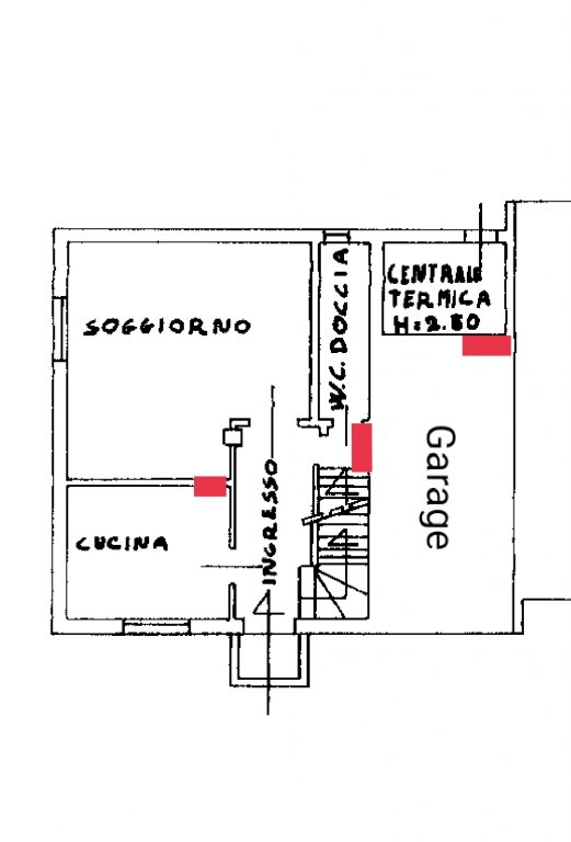

Buonasera, abbiamo fatto una proposta per una bifamiliare del '78 che ha subito lievi modifiche negli anni. Attualmente ci sono (segnate con il colore rosso) 3 porte che in planimetria non compaiono. Il perito secondo la vostra esperienza potrebbe bloccare la perizia o chiudere un occhio? Sono già a conoscenza che eventualmente pagherebbe il venditore.

Se non sono state toccate le strutture, la cosa è tranquilla; vedo un pilastro centrale, se la casa è in c.a. poco male; se è in muratura e sono state fatte aperture nei muri portanti, sono cavoli.

La porta che mi preoccupa di più è quella che porta al garage, perché secondo me è un muro portante
Ci sarebbe anche un problemino con le porte del garage che vanno certificate EI (o REI se piace di più). In particolare tra centrale termica e garage deve essere rei120.
Fortunatamente, almeno, hanno messo una porta rei 120
