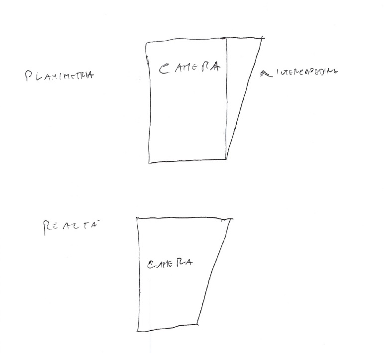

Ringrazio per la risposta, ma mi sono spiegato male.
La parete è obliqua come superficie, non come altezza. Cioè invece del muro dritto segnato sulla planimetria, il muro è storto e la camera è quindi più grande (saranno un paio di mq in più a occhio e croce). Quella che è segnata come intercapedine non accessibile di proprietà è stata difatto ingolbata nell'appartamento.
Certo, perchè nei vani mansardati si calcolano come abitabili solo certe altezze.
Al di sotto di quelle altezze chiudono (ma in genere è un carton gesso...)
Ma il vano non è mansardato è un terzo piano su sei totali. L'altezza è uguale 2,70 per tutta la casa. L'intercapedine è "di lato" all'appartamento, non sopra.
Ho fatto un disegno :D

Se ho ben capito la tua situazione è che ti è stato promesso un immobile con quello che formalmente è un abuso.
Lo stato di fatto attuale è probabilmente insanabile, e l'unica maniera per evitare problemi con il perito della banca, a meno di leggerezze o connivenze è ricreare la situazione regolare.
A quel punto a te stabilire se ti sta bene lo stato regolare oppure vuoi ricreare (o lasciare nel caso non ci siano problemi con la banca) l'abuso, conoscendo le possibili conseguenze (in caso di rivendita è come se l'abuso l'avessi fatto tu.
La parte venditrice è in ogni caso tenuta a consegnarti qualcosa di formalmente a posto.

Stranissima situazione.
Mai visto, per questo ritenevo si trattasse di una mansarda...
Da dove avranno tirato fuori questa superficie in più ?
La superficie della camera, senza l'intercapedine, è di almeno 14 mq ?
A quanto ho capito era una vano di servizio, poi hanno visto che non gli serviva e hanno allargato un po' la camera.
Potrei essermi allarmato per nulla, intanto le planimetrie che ho io non sono quelle catastali. Secondo il mio architetto può essere stata una modfica fatta in corso d'opera (lo stabile è stato completato da pochi mesi) e le planimetrie non ancora aggiornate.
Verifico la questione della superficie ma penso proprio che sia più di 14mq.
Penso comunque di informarmi con il mio avvocato ed eventuali notai, poi chiederò lumi al geometra del costruttore. A quanto ho capito al dilà del contratto firmato sono tenuti a consegnarmi l'immobile senza difformità, quindi o agiornano le mappe o rifanno il muro dritto.

La piantina che tu hai firmato presenta questa intercapedine ? Chiedi la piantina catastale.
Se sono 14 mq o di più significa che la camera, anche senza intercapedine è regolare.
