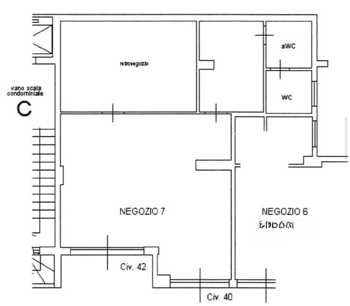

Buonasera oggi sentendo un’altro professionista mi conferma che, sul progetto iniziale del locale se c’è una parte assegnata a retro negozio in questo spazio non puoi svolgere nessun tipo di attività..a questo punto non so che fare, per togliermi ogni minimo dubbio a chi dovrei rivolgermi ?
(Allego planimetria locale)
    103,5 KB · Visualizzazioni: 12
Come già detto dai tecnici sopra, ogni spazio del locale deve essere adibito all'uso che ne vuoi fare.
La tua attività è soggetta a controlli ASL, visto che lavori sulle persone.
Per tagliare la testa al toro incarica uno dei tecnici che hai consultato di fare un passaggio all'ASL competente così da capire cosa chiedono, se ci sono trasformazioni fattibili su questa pianta.
Vedo molta vetrina sul fronte, forse abbastanza per avere rapporti aereo-illuminanti anche sul retro? Prova a capire con uno dei tecnici se per esempio puoi togliere il muro divisorio e fare un unico ambiente diviso poi con cabine, sottoponendo la verifica all'ASL.
Altrimenti rischi di comprare un locale utilizzabile solo come negozio (e classicamente dietro c'è la parte magazzino).
Altra verifica: il comune dove operi chiede il cambio di destinazione d'uso da negozio a laboratorio artigianale di servizi alla persona? È molto probabile di sì e potrebbero anche chiederti oneri per il cambio d'uso (da noi ci sono comuni che considerano i laboratori artig di servizio più impattanti dei negozi e per il cambio, su un immobile da 80mq,si spendono sui 7000€ di oneri, senza contare la pratica del tecnico.
