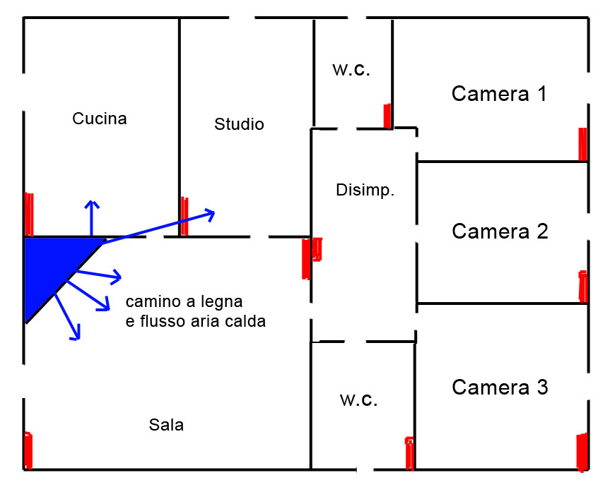

Grazie a tutti, "Bastimento" a capito in pieno le mie necessità, ma ancora non so se risolvo veramente la mia problematica, almeno cosi mi sembra.
In allegato vi è la piantina dell'alloggio, immobile con unico alloggio (diciamo villetta), il colore blu rappresenta il camino e quali locali interessa l'aria calda, io vorrei posizionare le termovalvole sui termosifoni (rossi) del locale Sala, Cucina e Studio mentre il termostato che comanda anche la caldaia posizionarlo nella camera 2. In questo modo il riscaldamento per l'intero alloggio sara comandato e regolato dal termostato in camera 2.
Quiando accendo il caminetto, i locali Sala Cucina e studio avranno aria calda controllata dal sistema di termoventilazione del caminetto stesso e quindi di conseguenza le termovalvole installati sui quei termosifoni si chiuderanno bloccando il flusso di acqua calda.
Ora ho capito che questo è possibile realizzarlo, ma i possono essere delle conseguenze di funzionamento sull'impianto essendo io l'unico e solo utilizzatore?
Qualcuno dice, ad esempio, che la pompa della caldaia andrebbe sotto sforzo a causa della chiusura di quei termosifoni, cioè aumenterebbe la pressione nell'impianto.
Voi cosa ne pensate?

Dopo aver risposto a Minucci, provo a rispondere a Mimi, premettendo che non sono un termotecnico, per cui non ho esperienza pratica, e mi baso solo sui principi generali di fisica tecnica.
Comincio subito dal fondo, per dissipare il fumo:
Mi sembra una cavolata: la pressione cui è sottoposto l'impianto è di solito costante ed impostata a priori, per puri aspetti idraulici: praticamente le tacche 1 , 2, ecc, del manometro, a seconda che si debba riscaldare 1,2, ecc. piani sovrapposti: la pompa oltre che per far circolare, serve anche a spingere l'acqua ai piani superiori, se ve ne fossero.
La caldaia ha una sua regolazione interna: impostiamo la temperatura massima di esercizio: quando questa è raggiunta, il bruciatore si spegne. Tutto qui. E se l'acqua non cede calore, rimarrà spento più a lungo.
ma ci possono essere delle conseguenze di funzionamento sull'impianto essendo io l'unico e solo utilizzatore?
Direi nessuna: sei infatti nelle condizioni ideali, di predisporre tutto, senza dipendere da esigenze esterne.
Tornando però al tuo impianto in generale farei una considerazione: spesso parli del termostato centralizzato, che vorresti porre in camera 2.
Immagino che questo termostato sia abbinato anche ad un orologio, giornaliero o settimanale. Esso svolge la funzione di semplice interruttore, azionato da due sonde: l'orologio, ed il termometro. Questo attiva o disattiva la caldaia a seconda dei due parametri impostati: orario e temperatura dell'ambiente dove il termostato è posizionato.
L'orologio direi va sempre bene, e potrebbe valere per tutta la casa.
I termostati invece devono andar d'accordo tra loro, e sono almeno di 3 specie: quello di caldaia che limita la temperatura massima, quello ambiente abbinato all'orologio, quelli locali integrato nelle valvole
Quelli locali delle VT si limitano a chiudere il radiatore, non la circolazione dell'acqua nell'impianto e tantomeno spengono la caldaia.
Quello centralizzato opera in modo più radicale: lui accende o spegne la caldaia, per tutti. Sicuramente è bene porlo nell'ambiente più freddo (che si vuole però caldo.., se no se lo imposti a bassa temperatura perchè nella camera di giorno non ti interessa il calore, ne risentiranno anche le altre stanze.)
Poi quello di caldaia, che evita appunto una sovra-temperatura dell'acqua (ed una pressione eccessiva se si arrivasse alla vaporizzazione...)
Direi quindi (ma su questo potrebbe dirti di più un vero termo-tecnico) che se non badi a spese ed effettivamente l'uso del caminetto è frequente e sufficiente, installerei le VT dappertutto, e forse userei del centralizzato solo la funzione orologio: e lascerei fare la regolazione alle sole VT. L'inconveniente è solo psicologico: la gradazione delle valvole è qualitativa, non quantitativa, mentre i classici termostati ambiente permettono di stabilire le temper. minime e massime.
Comunque con VT su tutti i radiatori, e termostato in camera 2 ben impostato, mi pare raggiungeresti una buonissima regolazione.
