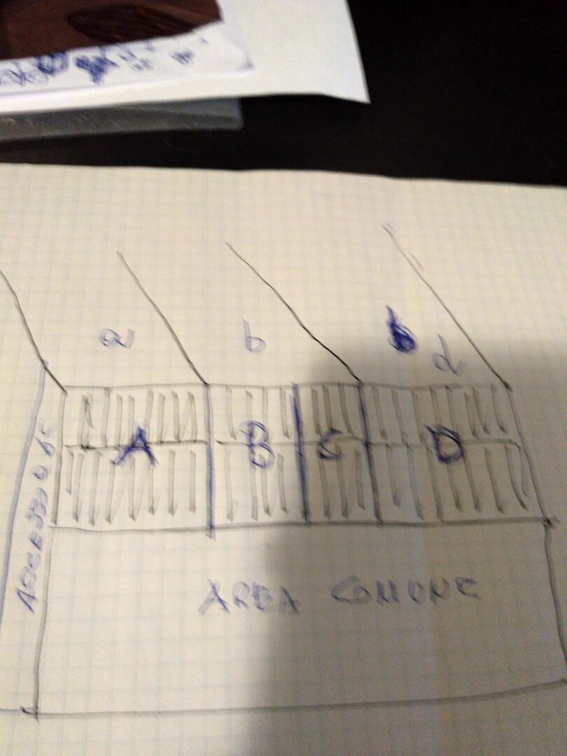

Salve, vorrei porre un quesito. Tre unità immobiliari affiancate hanno un cortile comune sul davanti e tre terreni di proprietà esclusiva sul retro. L'accesso ai terreni avviene da un passo laterale e non dagli immobili. L'immobile centrale è stato diviso in due unità, mentre il terreno è rimasto ad uso esclusivo di una delle due. La domanda è il muro della parte che non ha diritto al terreno con cui confina si può intendere comune alle due unità. Il problema è la distanza dal confine per eventuali interventi. Allego uno schizzo. Grazie

Non è un condominio, sono tre case ex rurali, indipendenti l'unica cosa in comune e il cortile (aia) nel quale passano i servizi di fognatura, acqua e gas. Non esiste frazionamento ma vendita di alcune stanze a parenti prima del 1930 . I successivi passaggi di proprietà sono avvenuti per successione

Situazione non molto chiara.
Se 1 unità la si fraziona e si creano 2 unità, appare palese che il muro che era della singola unità è diventato comune (facciata?) alle attuali 2 unita frazionare.
Questo almeno asserito sulla scorta di quello che si comprende, salvo la reale situazione del posto.

Ho già interpellato alcuni tecnici, le interpretazioni sono discordanti. Anche presso il comune esistono pareri discordi. Provo a chiarire si tratta della facciata posteriore dell'immobile, fuori terra solo al terzo piano, costruita sopra il muro di sostegno del terreno. Il terreno è di proprietà esclusiva di una parte. L'altra parte non ha aperture solo lo stillicidio dello spiovente del tetto. Come si deve considerare il muro che insiste su la proprietà altrui? Muro di confine? Muro comune?
