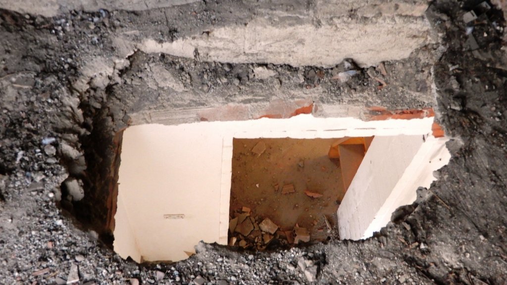

Nel frattempo mi arriòno la richiesta di un incontro per la visione di due preventivi, il motivo del nuovo propietario era che la volta era pericolante e senza appoggio la volta, specificai che non c' erano mai stati problemi di cedimento e nessuna sia pur minima crepa, mi disse che lo avevano verificato i suoi tecnici, ci saremmo visti di lì a tre giorni . Il mattino successivo mio marito salì nell' ex fienile per posizionare le reti anti piccione e quasi volò al piano di sotto. Specifico che il pavimento è coperto da lana di roccia che occultava un grosso buco .Era infatti stata sfondata la volta e anche la soletta ma il uovo propietario se ne era ben guardato dall' avvisarmi. Chiamai immediatamente il mio architetto mandandogli le fotografie che allego. Chiamai la mia assicurazione e un legale. All' incontro con il nuovo propietario feci presente che se la volta prima era a posto adesso era stata danneggiata, ovviamente venni subito stata aggredita verbalmente da lui e dai suoi parenti con successive richieste di intervento economico per rifare completamente la soletta e le prove statiche. Rifiutai assolutamente. La casa l' avevano per ben visionata prima di acquistarla, non ero mai stata consultata sui lavori che eventualmente andavano fatti prima dell' acquisto. Il tecnico della assicurazione ha detto che il buco era stato fatto apposta e non ha rilevato cedimenti della volta così come non li ha rilevati il mio architetto ad una ispezione fatta con l' ingegnere che segue i lavori del nuovo propietario. Oltre a non aver neppure avuto il permesso di inizio lavori il nuovo propietario non aveva e non ha ancora messo nella scia dei lavori di ristrutturazione il rifacimento della soletta ma continua a chiedere il mio intervento economico e non sistema il danno fatto 4 mesi fa nonostante le richieste che gli vengono fatte .

Salve, dalla lunga descrizione è chiaro che parte dell'immobile ereditato è stato venduto ed ora (se non ho capito male) la stessa parte di immobile è soggetta a verifiche e interventi non autorizzati da parte del nuovo acquirente.
Se così è e se le opere di verifica ed intervento riguardano la parte in questione e non la sua abitazione, allora non capisco perchè lei si deve sentire coinvolta da parte del "nuovo" vicino; nel momento in cui ha acquistato ha recepito l'immobile allo stato come si trovava (visto e piaciuto) ed ora tutte le verifiche (statiche, abusi o altro che vogliano fare) sono a carico della nuovo proprietà (fermo restando che riguardino la parte interessata); se invece dovesse riguardare l'intera struttura dell'edificio, allora prima avrebbe dovuto consultarla e discuterne in modo da chiarire le varie fasi d'intervento e incarico dei professionisti.
Il nuovo propietario chiede una firma giurata del mio architetto sulla stabilità della volta. A parer mio è il suo ingegnere che deve dare la prova di instabilità e pericolosità ,ma a questo punto dovuta alla demolizione che ha fatto fare lui, evidentemente per simulare un crollo, cosa che non è.
Per questi motivi anche le perizie e quanto necessario alla parte interessata devono essere redatte dai tecnici incaricati dalla parte acquirente (o nuovo proprietario) e da nessun altro e se dovessero riscontrare eventuali anomalie che investono l'intera staticità della palazzina, allora sono tenuti ad avvisare i diversi proprietari per il seguito delle verifiche ed eventuali interventi. Pertanto il suo tecnico non deve sottoscrivere nulla se non espressamente incaricato dal lei e unicamente per gli interventi che riguardano l'incarico.
Infine per le parti parentali di eredità, credi sia giusto ed opportuno che ognuno faccia le dovute acquisizioni ereditarie e che le singole parti di unità abitative o altro risultino appartenenti agli aventi titolo evitando così di far nascere controversie inutili su eventuali atti di vendita delle singole parti.
Spero esserle stato d'aiuto.

Bene, allora vale quanto le ho detto sopra e, se non vuole venderlo, allora prenda in considerazione il fatto di un eventuale consolidamento (se il suo tecnico lo vede necessario) perchè sicuramente il nuovo acquirente un domani non credo sarà favorevole ad un eventuale intervento.
