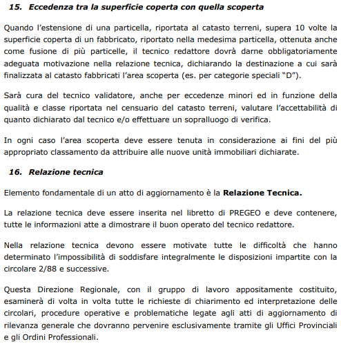

In realtà un limite esiste, è indicato nella circolare 20247 del 2004, all'art. 15. Allego immagine.

Stefano Spinoglio
Innanzitutto grazie a tutti delle risposte.
Comunque la casa è di 220 mq e il terreno totale, tra giardino pertinenziale esistente e mappale agricolo da "fondere" in pertinenziale non arriverà a 2000 mq quindi direi anche nei parametri della circolare indicata.
Piuttosto mi girano un po' le scatole (eufemismo) di dover pagare 1500/2000 euro per la gestione.
brina82
Allora vai tranquillo.
E lo so, però purtroppo in Italia la burocrazia costa. Essendo già presente la casa, probabilmente non occorre effettuare il rilievo topografico, ma penso che comunque 1.000e non te li leva nessuno Pregeo+Docfa.
