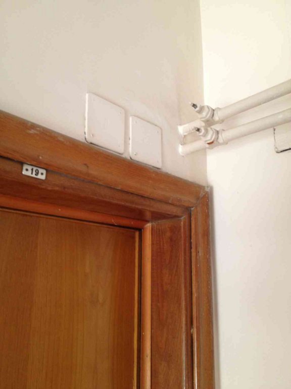

Forse mi sono spiegato male: non sono valvole del termosifone sono valvole sui tubi.
Trattasi di impianto riscaldamento centralizzato a pioggia.
E- la valvola sul tubo che porta l'acqua riscaldata al mio appartamento che perde. Nella foto allegata si nota il puntino di ruggine sulla valvola pi\ bassa.

Architetto
Quello che stai indicando non sono normalmente chiamate valvole ... ma serrande o rubinetti che servono a chiudere il flusso di acqua al servizio del tuo impianto ...
non trovandosi nella colonna montante, ma nella dorsale che serve soltanto il tuo appartamento, le spese saranno al 50%, appunto perchè serve il tuo impianto ...
in rete trovo pareri giudiziali discordanti (con particolare riferimento alla braga dell'impianto di scarico e non al raccordo di riscaldamento, ma mi sembra che la fattispecie possa sovrapporsi ):
Vero che si trovano diverse interpretazioni al carico delle spese sul tipo di tubazione, ma necessita guardare attentamente dove si trova la rottura ... o meglio... se la rottura è derivante dal tratto in uscita dell'appartamento, allora ne consegue che la spesa è a carico del condomino; se invece per diversi motivi la stessa si trova sul raccordo della colonna montante è condominiale ... ecco la differenza tra le due sentenze ...
